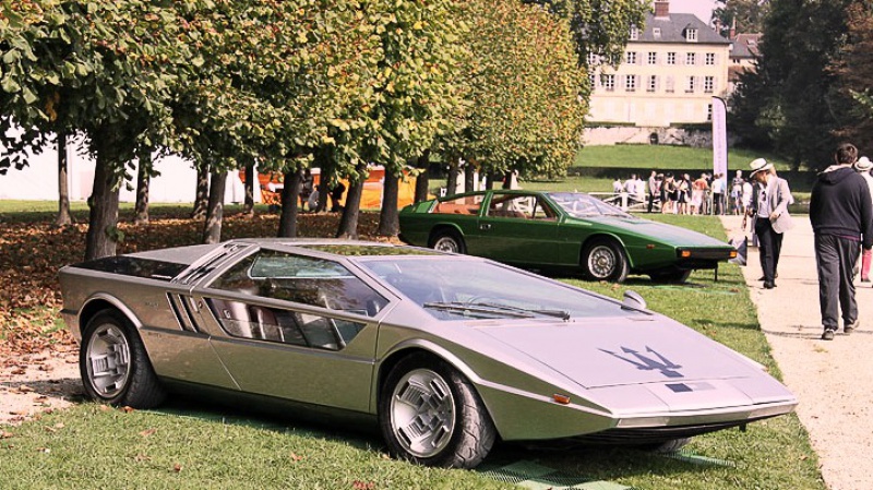

Messages : 9194
Re: GT-Freddy et sa BITURBO 84
Grace à ces photos, je retrouve le fil d'Alido sur cette tipo 124 que j'ignorais:
http://www.maseratitude.com/viewtopic.php?f=12&t=4328
Je me disais bien qu'elle avait un style d'Indy modernisée wedge.
Assez réussie et "moderne" pour l'époque.
Celle que je préfère dans le syle wedge, c'est quand même la Boomerang, la plus osée:
Dommage que ces wedges jugés trop futuristes ne soient pas passées en production...
Sauf la Khamsin :)
