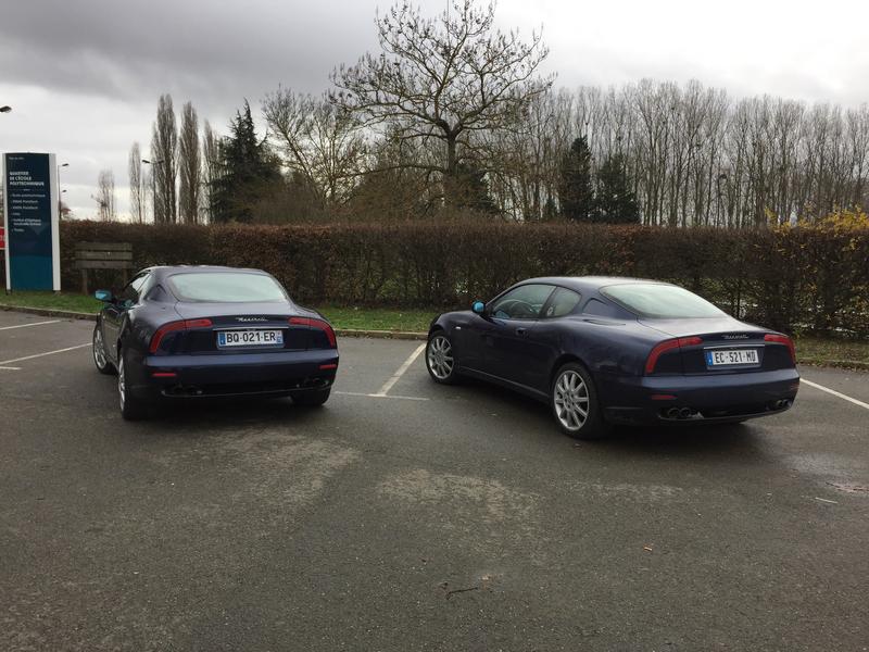

Devinez qui a récupéré sa 3200????
C’est Dom3200! :lol:
Du coup, rencontre des siamoises obligatoire:
Dom m’explique qu’il doit réapprendre à conduire la 3200 après s’etre Habitué à la Racing... accélérateur hyper sensible!
Dam... c’est quoi ça!?
Hop échange des clés!
Ah oui... impossible de doser l’accelération en première :o : il faut passer d’urgence en 2nd où la réponse au pied droit est encore très brutale!
Là je comprends les engoisses que certains peuvent avoir sur route humides!!!
A côté, la mienne, c’est un pachiderme germanique :lol: !
Étonnant comme deux voitures identiques peuvent être aussi différentes: la faute au boîtier papillon?
A noter que la position de la pedale d’accélérateur est nettement plus enfoncée sur la mienne... ce qui accentue encore l'impression d’hyper sensibilité sur celle de Dom... et que la 1 ère et la 2nd sont plus dures sur la mienne: Silentbloc Hs?
Merci à Dom3200 pour cet échange de clés et ce petit rayon de soleil!
