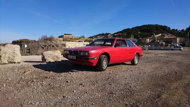

bon, cette fois-ci quelques photos prises ce matin avant la ruée vers les calanques...
Elle est bien de loin...et loin d'être bien!

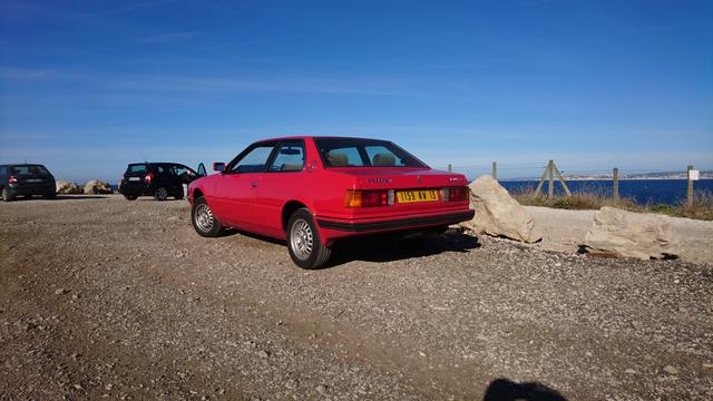

Message par dromadaire »
on ne le voit pas très bien sur la photo, mais le précédent propriétaire l'avait affublée d'un aileron que j'ai retiré la semaine dernière et la malle arrière a donc 4 trous de boulons à reboucher, et des rayures et pocs par-ci par-là. je ne parle pas des 2 pares-chocs. A l'arrière droit il a été réparé et lorsque je le démonterai, je pense que ce ne va pas être beau à voir, à l'avant gauche, il s'est fendu, probablement un choc à un stationnement par un quidam, car son alignement avec le passage de roue n'est pas bon.
j'ai un pare-choc arrière chez un collègue panhardiste, mais en région parisienne (!), va falloir, je pense trouver un pare-choc avant!
