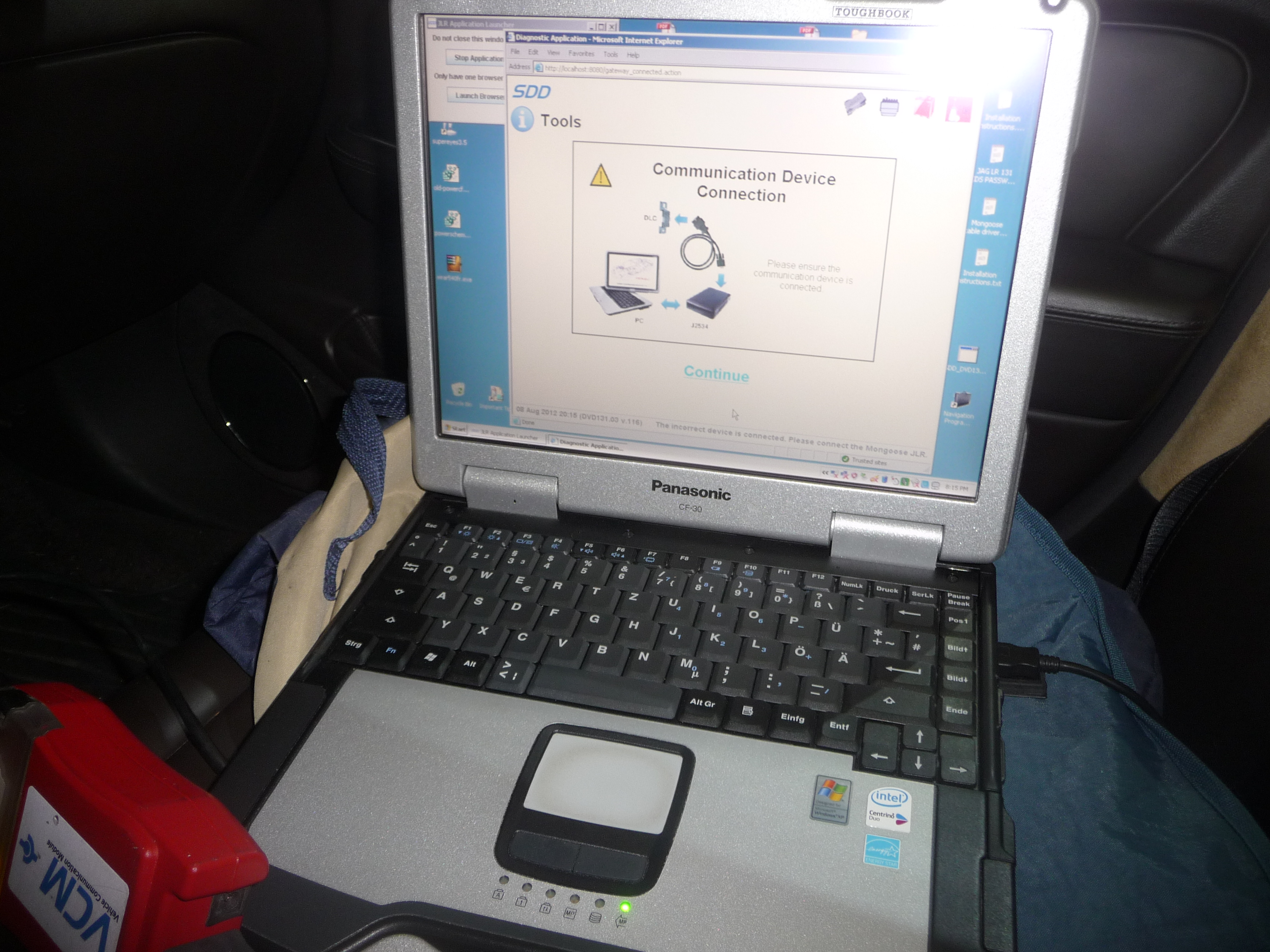

C'est quoi ce câble et ça fonctionne avec quel programme?Konimino2 a écrit :
Il ne me reste plus qu à trouver un pc... ça fonctionne sous un vieil Xp?
Tu peux trouver sur le net des toughbook d'occase (simple ou double coeur), ce sont des PC indestructibles et ça marche sous XP.
En voilà un que je me suis monté:

Re: AAM205
Tu as l'interface VCM ?
C'est celui que j'utilisais avant. C'était l'interface officiel pour Mazda et Ford qui est remplacé depuis quelques années par VCM II.

Re: AAM205
Oui, Je l'ai achetée d'occase à un australien il y a 2 ans, 900$ si je me souviens bien (heureusement parce que neuve ça coûte 3 fois plus).PhilDW a écrit :Tu as l'interface VCM ?
Ford, Mazda mais aussi surtout pour moi JLR, raison de mon achat.
Re: AAM205
Quelles informations peut on avoir concernant l'historique de la voiture avec ces câbles ?
Peut on modifier certains paramètres de la voiture ?

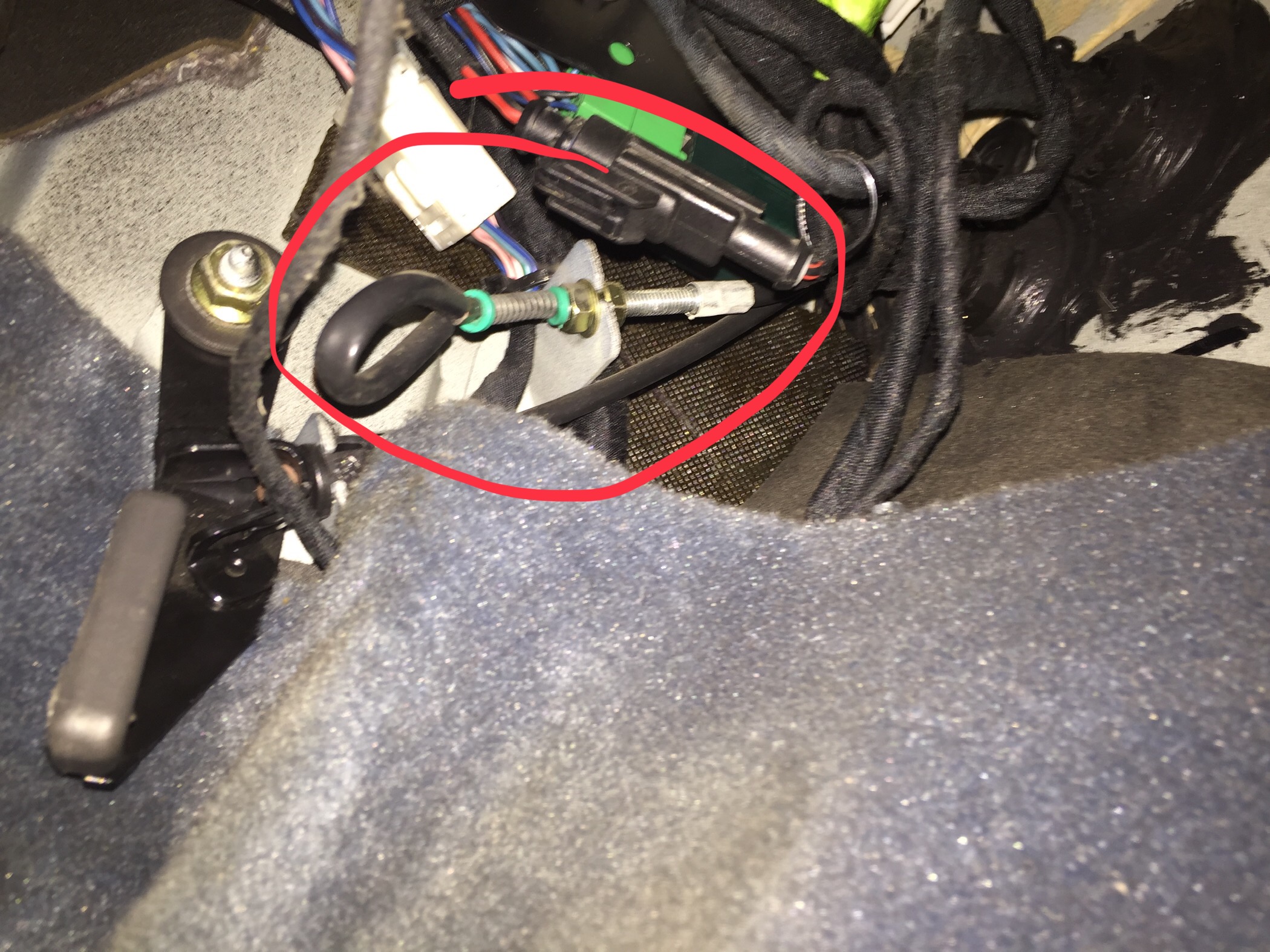

Re: AAM205
Vers la tirette d ouverture capot à gauche des pieds du conducteur. C est quoi cette boucle. Je n ai pas osé tirer, si jamais c est pour declancher freinage d urgence par parachute...
Re: AAM205
On va déjà commencer par ça...
Re: AAM205
Ça c’est facile :

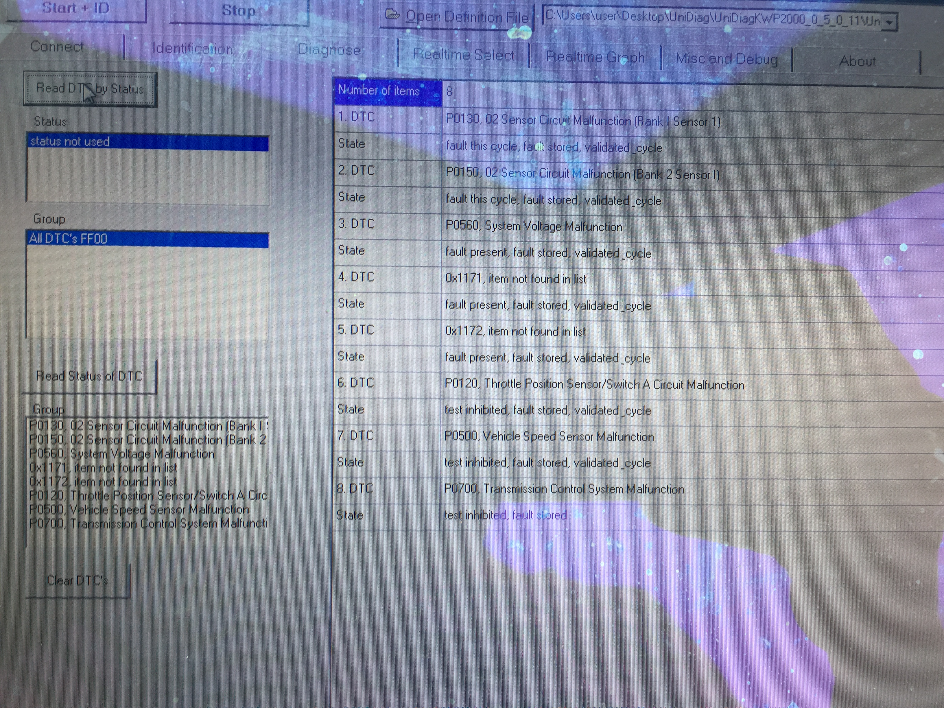

J ai donc suivi les tutos pour le diagnostic. Tout fonctionne. Reste plus qu à comprendre ce que ça veut dire, en sachant que je n’ai aucun voyant d allumé. Sauf de façon intermittente engine.

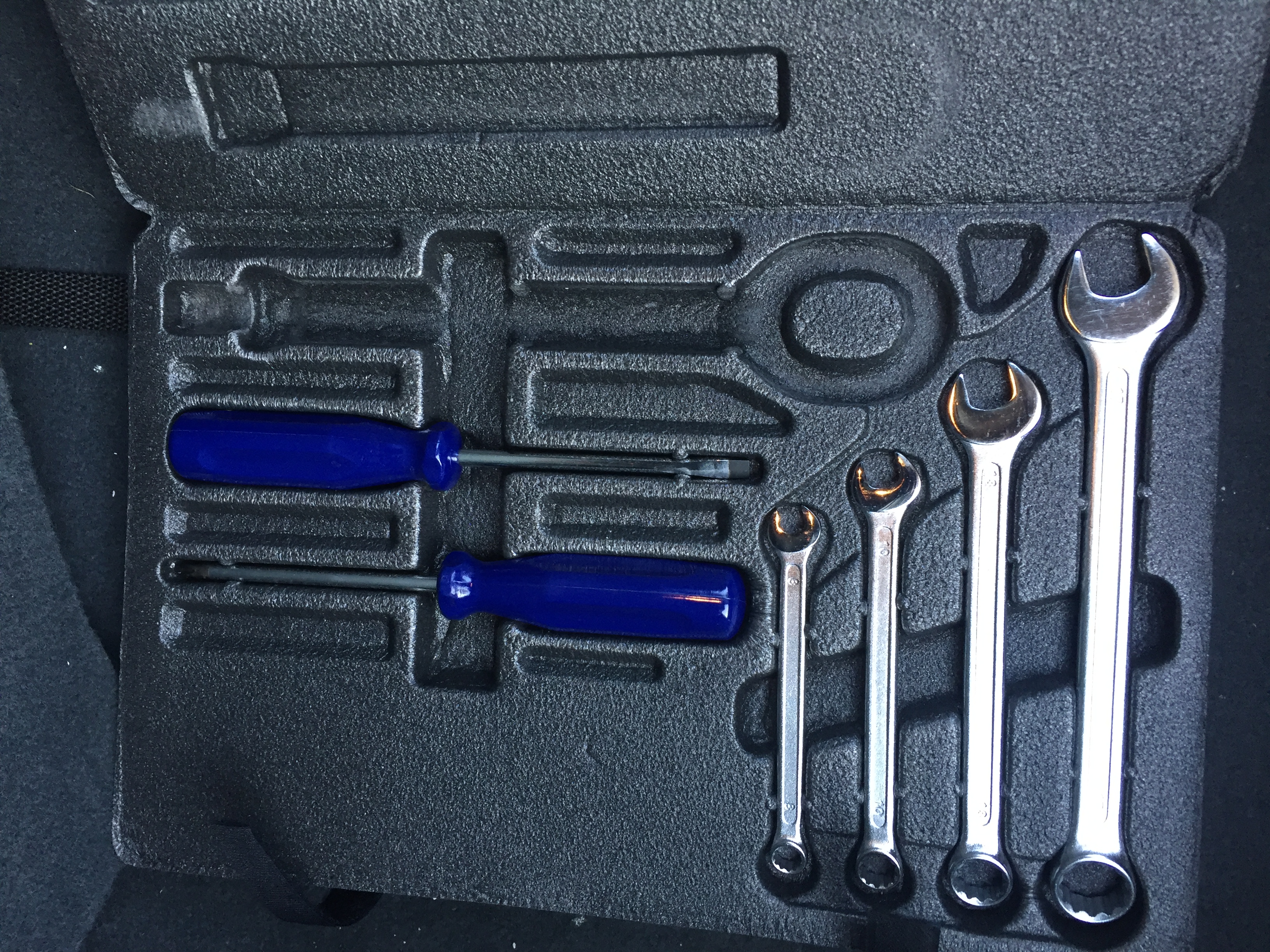

Et j ai ouvert le coffre à outil. Une bonne âme pour me poster une photo que je vois ce que je dois chasser? Est ce que l anneau de remorquage est standard ou spécifique?
Re: AAM205
Bon ben p0130 et p0150 c est le co2, ça tombe mal, j en produis trop d après le contrôle technique. Du coup, je vais faire vidange, bougies, ...
sinon changer les sondes lambda?
P0120 boîtier papillOn... il doit être fatigué, ralenti un peu haut mais sur une gta ça ne se remarque pas trop non?
P0500 indicateur de vitesse, comme je roule au pas de manière générale...
P0700 c est du côté de la boîte auto, mais bon...
Je referais diag dans quelques jours pour voir ce que j ai récupéré....
