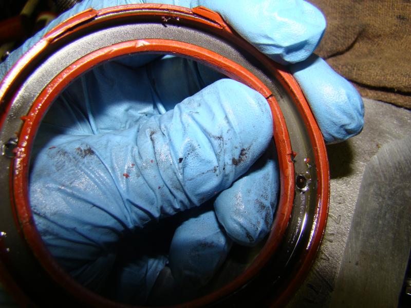

Le pont (comme la boîte et le moteur) avait déjà été vidangé.
Mais sans changement des joints.
La fuite initiale du joint spi (peut)être sec) semblait s'être guérie toute seule.
Mais là le démontage a permis de révéler bcp plus grave en puissance!

Je suis étonné que les vis en question ne soient pas des vis ajustés, en effet sur les cardans, couple conique, entraînement de roue etc… nous mettons toujours des vis ajustées, cela evite ce genre de mésaventure.
- Messages : 9193
Re: Restauration Indy 4900
Qu'est-ce que tu entends pas vis ajustées?
Des vis à portée conique (ou sphérique) pour un centrage (et donc un blocage) parfait, comme pour une roue sur un moyeu?
Ici manifestement c'est une portée plate, d'autant qu'il y a la clavette avec ses ergots rabattables qui permettent en principe de bloquer les pans des vis et leur rotation.
Quand aux orifices dans le disque, ils doivent être un petit plus larges que les filetages de vis pour les laisser passer jusqu'au filetage dans la couronne, donc là ça ne peut pas être parfaitement "ajusté".
Apparemment c'est le même principe que la fixation d'une roue sur un moyeu, sauf qu'il y a en plus la clavette pour s'assurer de la non-rotation de la vis lors du fonctionnement, car on ne peut pas aller vérifier tous les jours que ça reste bien en place...
Il me semble qu'il faut probablement serrer ici à une valeur de couple bien déterminée (sûrement assez élevée), pont démonté.
Mais je ne suis pas mécanicien...

Il me semble, d'après la photo des vis enlevées, que la partie lisse est guère plus épaisse que la partie taraudée.
Mais difficile de dire sans avoir mesuré la section avec un pied à coulisse...

Oui mais la non une vis filetée n'est pas faite pour travailler au cisaillement. Quand cela peut être le cas, on met une clavette, une cannelure, un pion...
Le système vis-écrou doit travailler comme un embrayage, on presse les surfaces l'une contre l'autre et ce sont les forces de frottement qui encaissent les efforts de cisaillement...

Alors, pour les gadzarts (dont je ne fais pas partie), voilà de quoi mouliner.
A force de me creuser la tête à essayer de comprendre ce qui a bien pu se passer dans ce pont, et en cherchant un peu/bcp, j'ai trouvé deux fils (liés) très intéressants sur F-chat.
Je me demandais en effet comment un assemblage de couronne, dimensionné pour ce moteur et probalement pas touché depuis son montage en usine (enfin c'est ce que je me dis et ce que j'espère, d'ailleurs l'aspect des vis semble l'indiquer), avait pu évoluer à ce point jusqu'à prendre du jeu et cisailler au moins une vis alors que la voiture qui a été immobilisée pendant 30 ans n'aurait que 23.000 km.
Si la couronne a été assemblée en usine avec serrage au couple dans les règles de l'art, et le véhicule maintenu et utilisé "normalement", càd sans faire fumer la gomme au démarrage ou faire de la piste, et avec l'huile qui va bien, difficile en effet de croire que certaines vis auraient pu se desserrer à cause de la fatigue mécanique et/ou thermique.
Voilà donc ces fils qui présentent et tentent d'analyser ce qui a pu se passer dans le pont transaxle d'une 308, à l'intérieur duquel le proprio a trouvé une tête de vis cisaillée:
La découverte:
https://www.ferrarichat.com/forum/threa ... xle.43305/
L'analyse:
https://www.ferrarichat.com/forum/threa ... se.217673/
L'analyse porte sur la géométrie de la vis, la qualité de l'acier, la valeur des couples de serrage, les processus de fluage/fatigue/cisaillement, etc.
Je compte en discuter avec Valenti pour savoir la meilleure approche à adopter.
Il me semble que comme le pont ne semble pas avoir souffert (à part la/les vis cisaillée(s), mais il faut s'assurer que les alésages n'ont pas été ovalisés/abîmés), un remontage soigné après démontage/inspection/nettoyage, avec des vis neuves du bon modèle/acier montées au couple (valeur à déterminer) devrait en principe suffire.
Par contre, sSi certains alésages ou taraudages sont morts, un réalésage et des vis plus grosses seront peut-être nécessaires.
Evidemment les commentaires et conseils sont les bienvenus.

Bon sinon faudrait un gros plan de la vis la on voit pas grand chose...
mais à priori compte tenu du montage, ça ressemble plus à une vis souquée par un gros bourrin en usine ou sur une intervention ultérieure...
Pareil, vue de loin, l'huile me semble avoir une sale tête non ?
Un ancien de chez Simca (1950) m'a raconté qu'ils avaient eu brutalement une épidémie incompréhensible de casse moteur, après enquête c'était un gars au montage qui avait fait souder sa clé dynamométrique

Je n'ai malheureusement pas de meilleures photos des vis, mais elles n'ont pas l'air d'avoir été maltraitées, les pans et les filetages sont bien nets.
L'huile qui a été sortie du diff était d'un marron clair, pas noire.
Pas transparente non plus, mais je suppose qu'après la vidange intiale il restait encore des traces de la vieille huile.
Et la voiture avait déjà subi un essai avec la nouvelle huile qui a donc tourné dans le pont.
La couleur me semble donc plausible.
Je penche aussi pour un montage au départ pas fait dans les règles de l'art.
Etonnant quand même...
