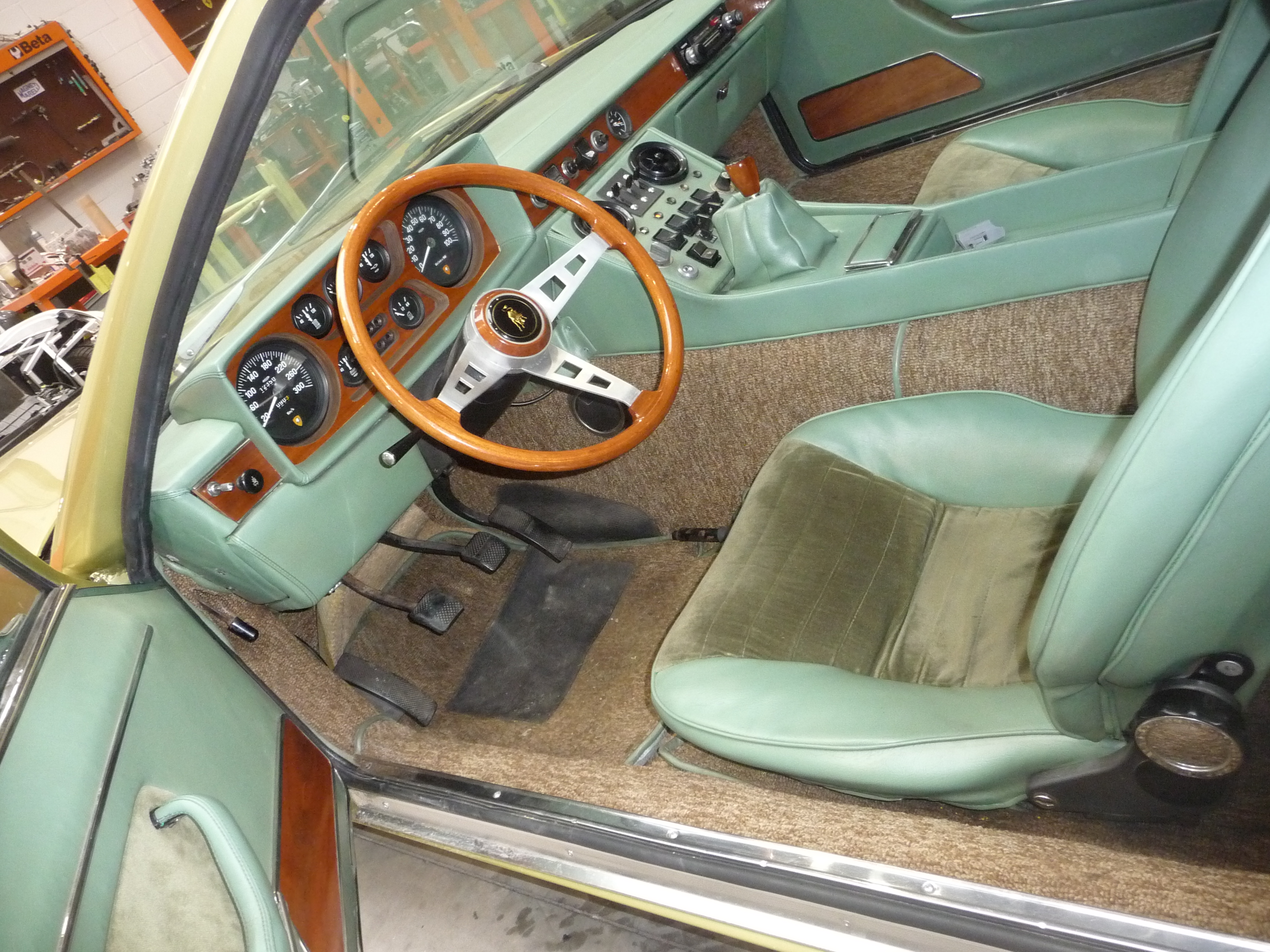

Photos à l'appui dans le cas présent, voici l'habitacle de notre lambo:

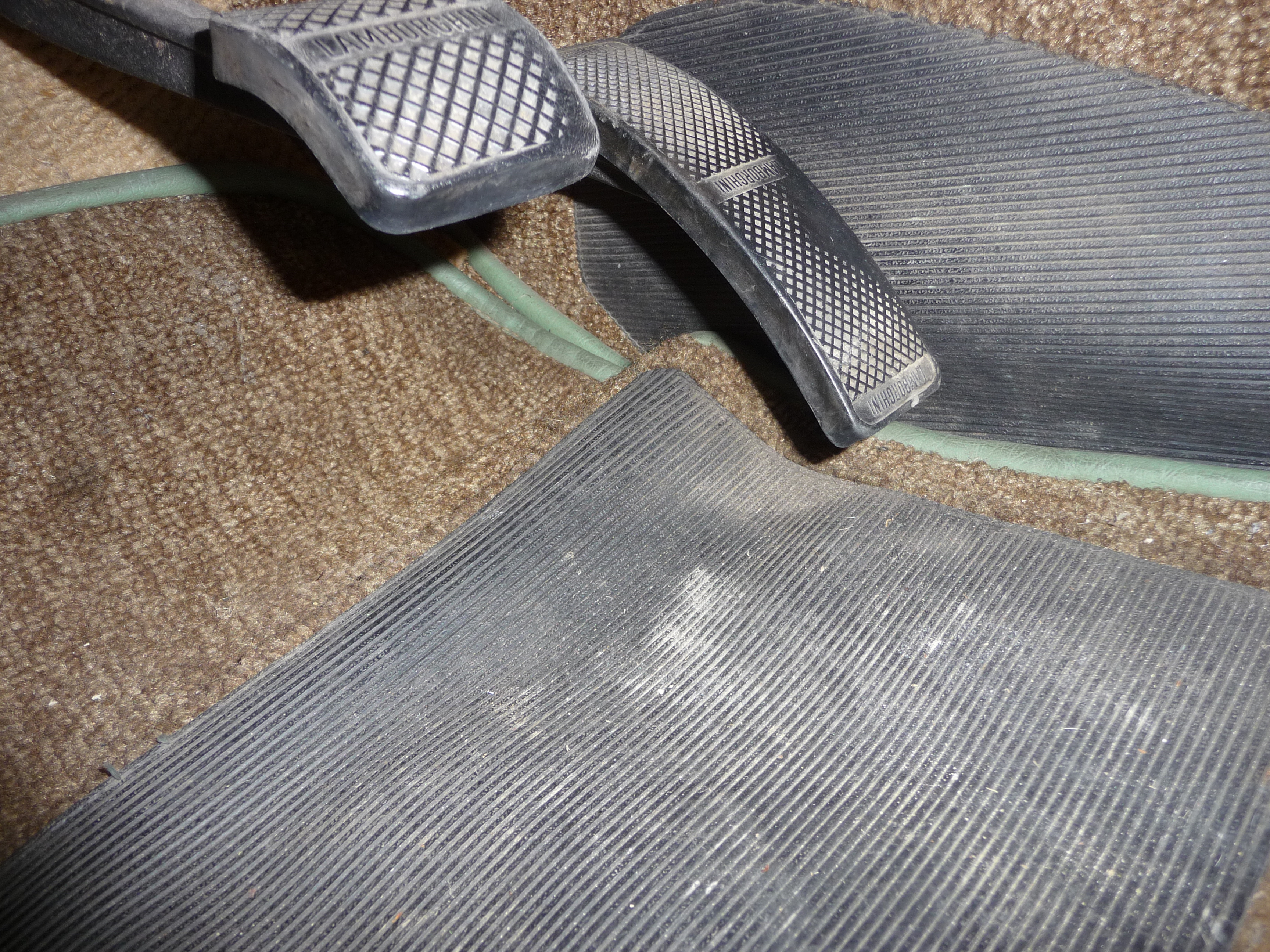

De près on voit bien que le tapis de sol usé joue à la gondole:
Et quand on met le pied au plancher, voilà ce qui se passe:
Pour notre Lambo guy, il paraît que ça ne s'est pas très bien fini pour le moteur, son Espada est arrivée sur plateau, il paraît que le surrégime a été dantesque (je suppose quand le gars a débrayé) et maintenant le moteur fait un bruit étrange...

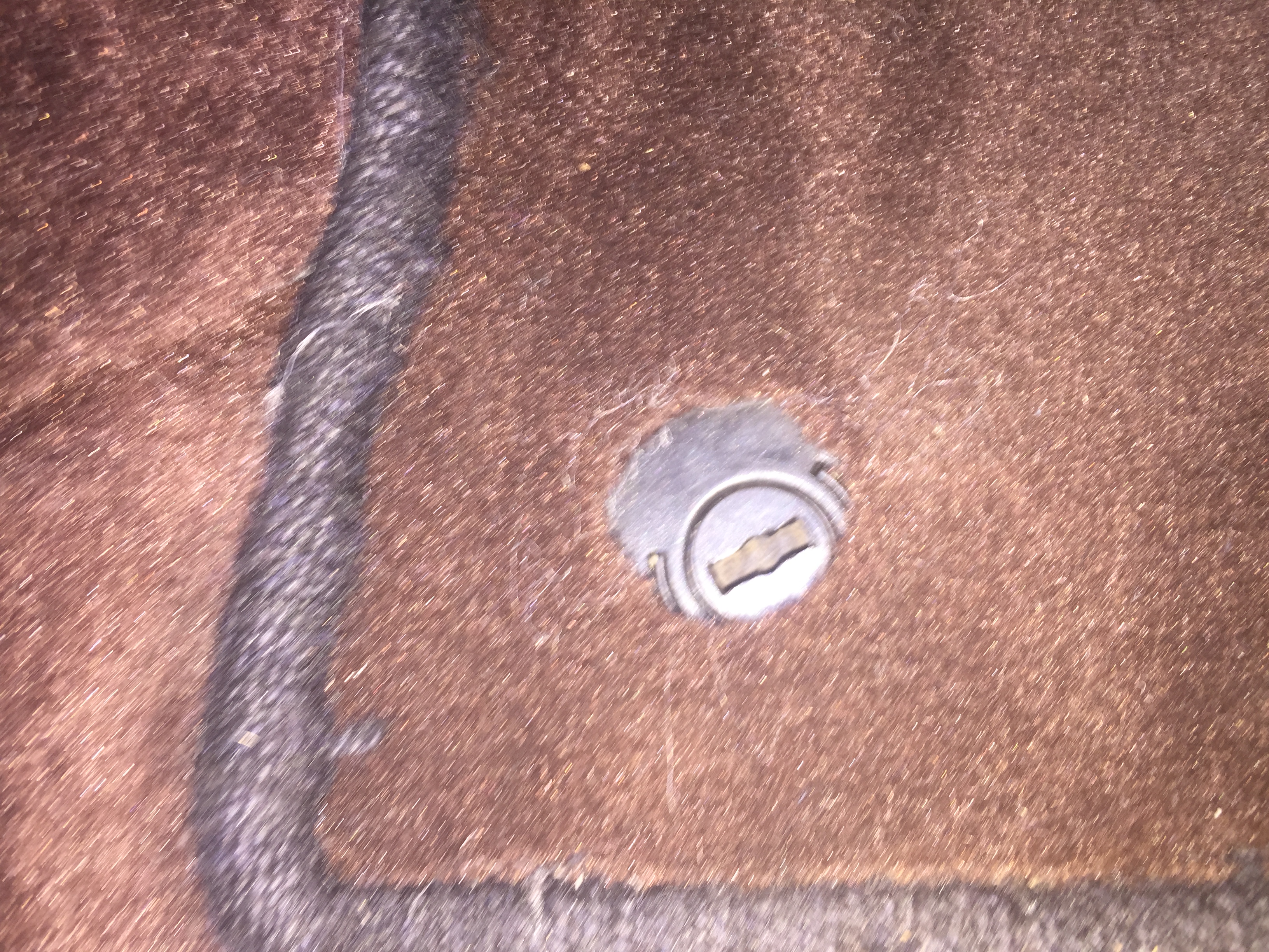

Sur les biturbos (QP4 y compris) le tapis vertical a cote de la pedale de gaz s'arrete au mauvais endroit: pile la ou on est a fond. Le tapis est visse a la parois a ce niveau-la aussi. Je verifie toujours que ce soit bien visse parce que sinon la pedale peut se coincer comme dans l'histoire. Et c'est souvent mal visse d'ailleurs parce qu'il faut viser 30mm derriere le tapis pas facile.

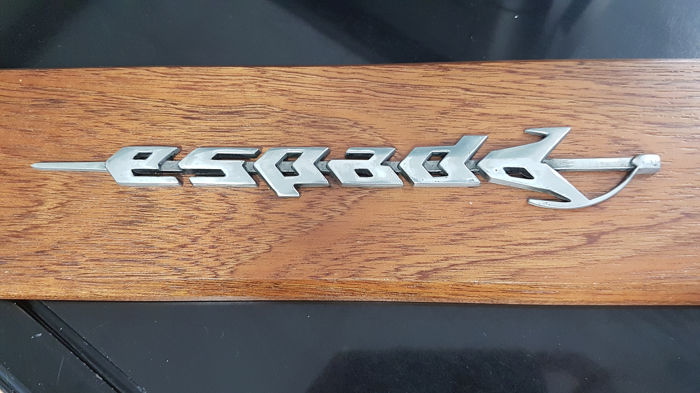

Et sur l’Espada, j’avais pas remarqué, le caoutchouc de l’accélérateur est monté à l’envers (sigle Lamborghini tête bêche).
On avait eu un cas rigolo au club L: Un des membres avait fait repeindre son Espada, et le carrossier, ne voyant visiblement
pas ce que ça voulait dire, avait monté un sigle à l’envers. Par pure charité, tout le monde se fichait de sa gueule...
(les deux sigles ne sont pas égaux, sur chaque coté, l’épée est vers l’avant... le lettrage est donc « inversé »). Ici sur une auto, coté droit.
