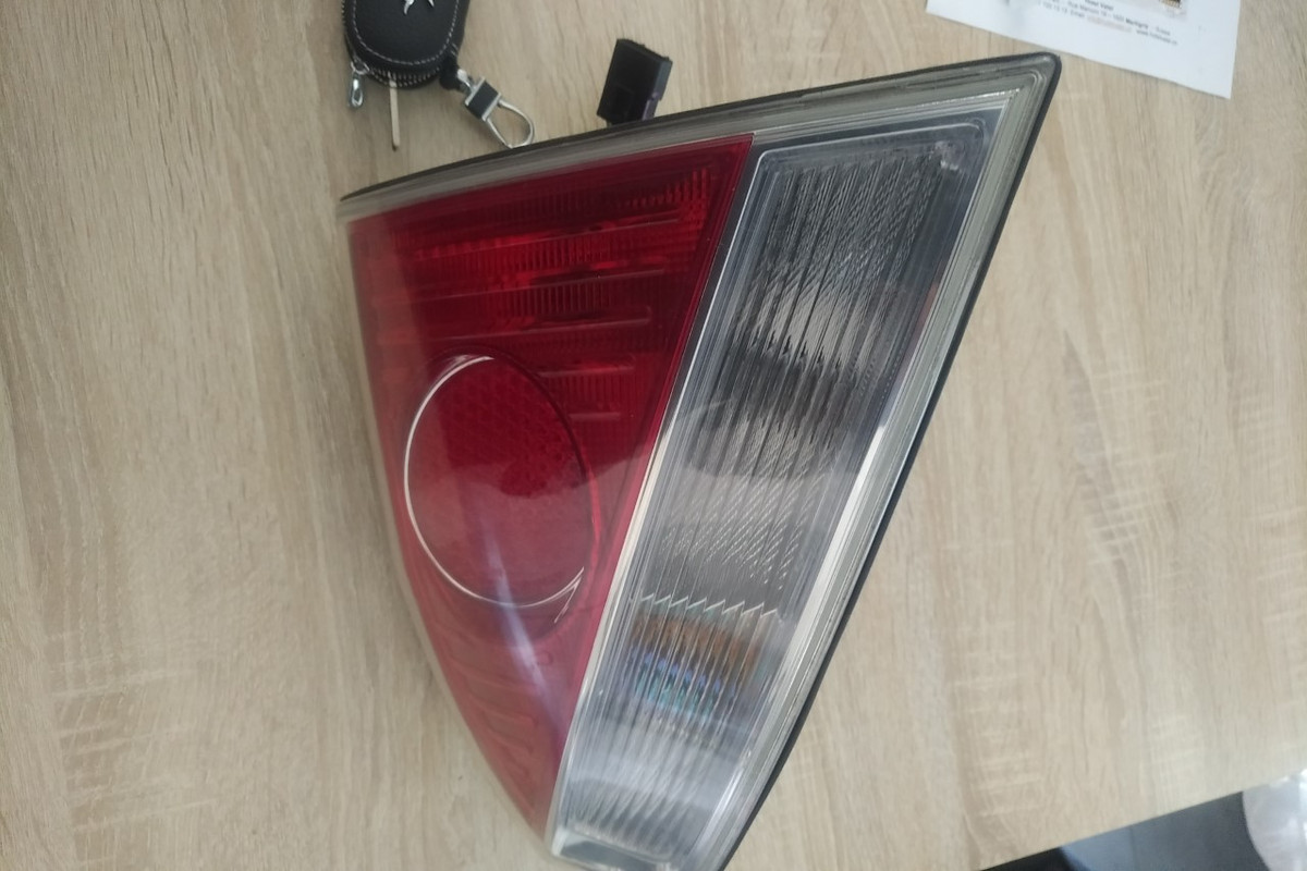

Salut, ça fait quelque mois que j'ai installé des nouveaux phares sur ma QPv et les connectiques ne sont pas les mêmes. Je sais qui a des personnes qui ont changées les feux arrières en disant que c était compatible. Toute astuce est le bien venu ;)

Une photo peut être cela peut-être plus explicite ;) et quelques précisions également.

Donc avant j'avais les feux de la 4.2l

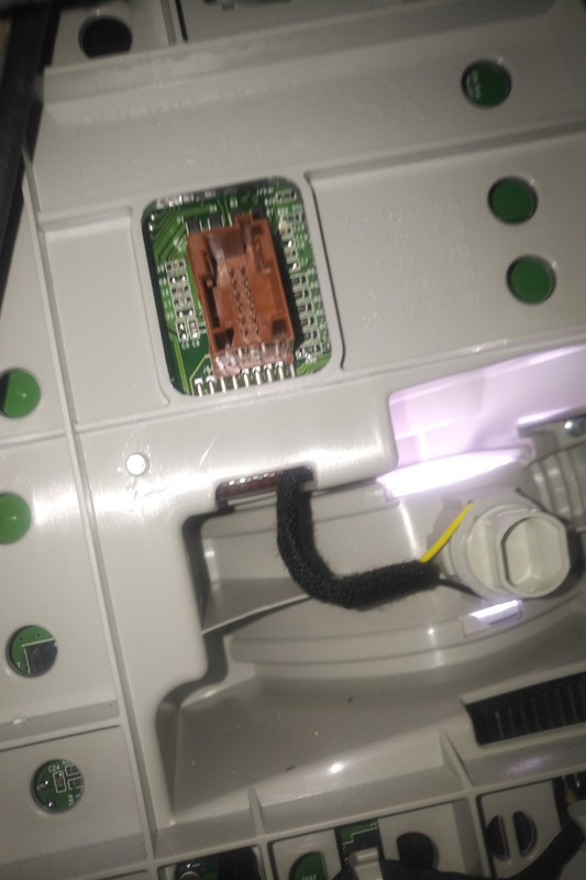

Voici la connectique
Depuis j'ai changer pour mettre ceux de la 4.7l
Cependant , la connectique n'est pas compatible. Peut être que c'est en vente séparément?!

A mon avis pas compatible , sur la.4.7 c'est des leds ?
Lionel
Messages : 1920
Re: Phares Maserati quattroporte
Message par Lionel »
Alors :!: a mon avis et ça n’engage que moi, soit :Maze a garder les mêmes tensions et il ne te reste plus qu’a faire du repérage fils par fils pour les connecter ensembles en coupant les connecteurs ou alors ce n’est pas les mêmes tensions d'alimentation et la :!: c’est mal barrée :roll:

Je crois que j'ai trouvé, il me manque les câbles qui vont avec :?

Ha :!: et bien voila une piste, mais sur ta photo il y a deux connecteurs par feux non :?: peut être qu’il existe un adaptateur

Oui il existe un adaptateur qui s'assure aussi que les LED ne causent pas de message d'erreur sur le tableau de bord en étant identifiées comme des ampoules grillées. Le gars qui fabrique le harnais électrique est un américain nommé Monty qui à sa page sur Maseratilife.com
https://www.maseratilife.com/members/n2euro.3674/
Apparemment la suppression de message d'erreur ne marche pas à tous les coups mais dans un post de 2011 un membre du même forum annonçait avoir trouvé la solution https://www.maseratilife.com/threads/fi ... ost-123892
A voir si le dit Monty a intégré la modification.
