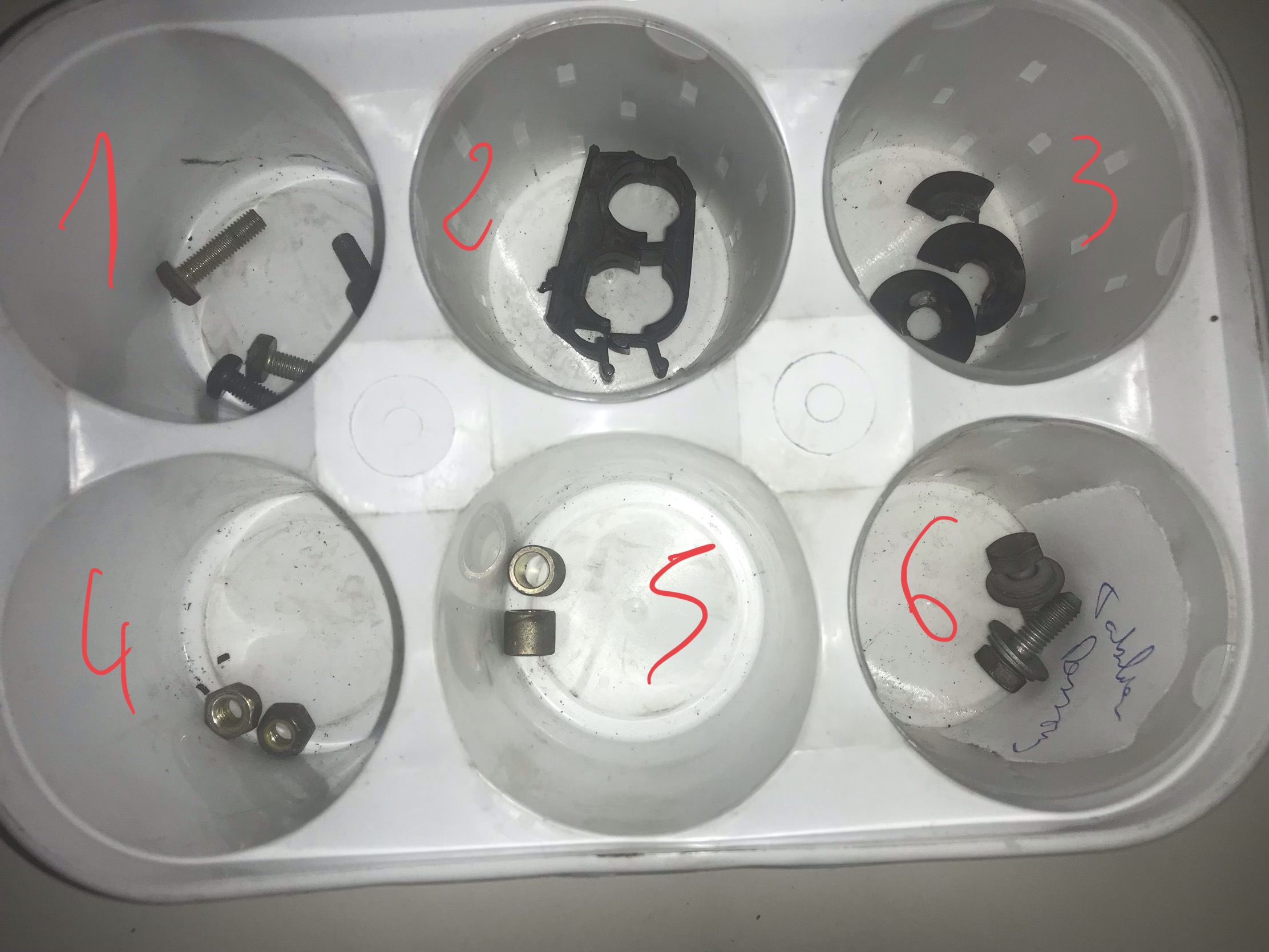

Besoin d aide...
Bon
, c est remonte
Mais je me retrouve avec des trucs dont je ne sais plus où ils vont....
1, il me semble que c est les vis crussiformes du couvercle de boîte à air. Changees par des vis avec tête écrous 6 pans. C est tellement la galère, à enlever celles qui sont sous l aile...
2. Je ne sais absolument plus du tout...
3. Rondelles plastiques du tablier sous le parechoc avant
4. 2 écrous nilstop..., je ne vois pas
5. 2 entretoises, j ai un doute fixation boîte à air sur la bride ? Vers la calandre...
6. 2 vis têtes 6 pans. J ai noté tablier avant, mais je ne vois pas...
J en ai remplacé quelques unes rouillées, mais normalement je faisais un pour un...
Si quelqu un peut donner des indications...
Bon
, c est remonte

Ah oui je vais voir. Une idée pour les entretoises 5?

Les durites d intercooler.

J ai limpression que pour le bas elle sont plus courtes que les origines, grrrrrr

Re: AAM205
Elles sont plus courtes, et tu me diras merci quand tu verras comment c'est tout juste pour les remettre en place.
5mm de plus, ça doit vraiment être galère à mettre.
