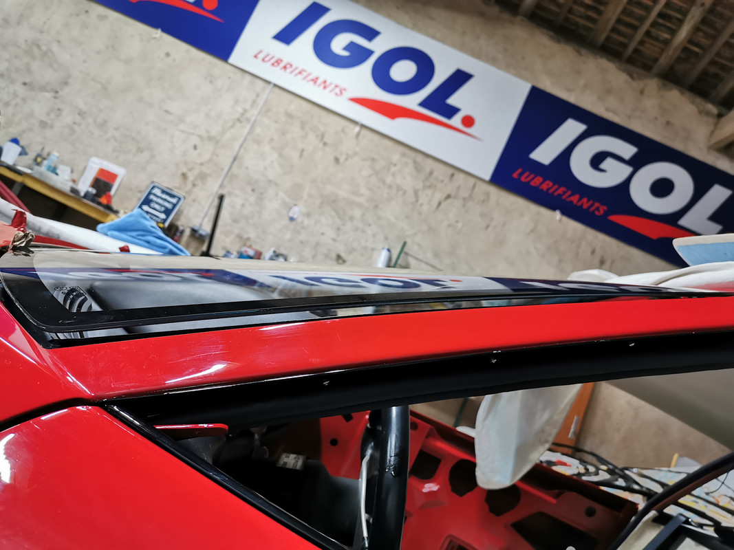

Les anciens pare-brise c'est vraiment la misère.. Je suis aussi en galère pour la 308gtb :?

Pour le parebrise, point mort :(
Stefano les recontacte...

J'ai l'impression qu'il n'y a aucun parebrise de vraiment dispo pour Indy en ce moment, du moins avec la dimension qui convient.
Raison peut-être de la refabrication en cours quelque part.
D'après Stefano, cette refabrication se ferait en République tchèque.
Mais ça prend du temps...

Vu les difficultés rencontrées je reviens vers la solution Wheeler dealers adoptée pour la Saab 93
Pour cela il faudrait:
1/ démonter le pare brise actuel sans le détériorer (garder à minima le galbe et le contour)
2/ trouver un grossiste de pare brises
3 trouver un pare-brise plus grand ( les américaines sont de bonnes candidates) avec galbe similaire et pas trop cher car le risque de casse est non nul
4/ aller voir un copain vitrier qui détournera à la molette diamantée
5/ en chauffant légèrement au chalumeau le verre claque et il ne reste plus qu’a Couper au cutter le film pris en sandwich
6/ visionner 10 fois au préalable l’episode Saab 93 de WD (dispo sur YouTube ou RMC découverte)
7/ faire brûler des cierges dans toutes les églises environnantes
8/ continuer à prier pendant l’opération....
Bref c’est sI vraiment aucun autre espoir en vue !
