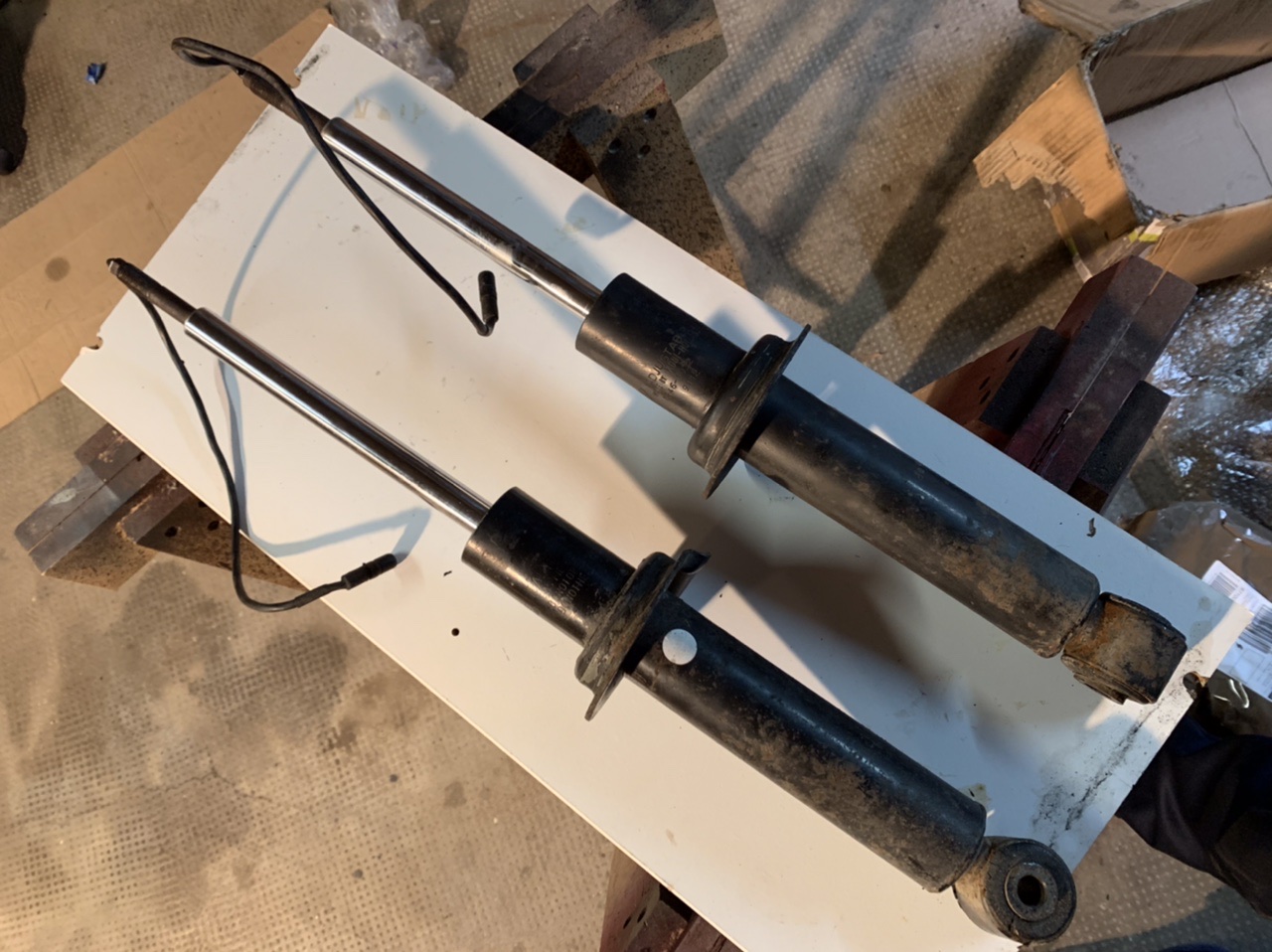

J ai démonte les amortisseurs arrière pour la 222 4v que j,ai fait venir de chez Emilano.
J ai des avants aussi.
Est ce quelqu un aurait a me prêter le boîtier de commande et la centrale pour que je puisse les tester avant de les envoyer se refaire?

Hello,
Tu ne peux pas les tester directement sur la connectique des avt qui sont facilement accessibles ?
Je sais que P.Nallet a un kit complet. Mais bon pour le récupérer pas fastoche
Sbor
