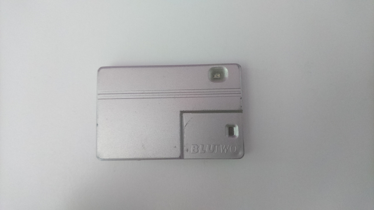

Et pour terminer, voici donc la carte-clé RFID dont je parle plus haut. Elle faisait donc parti du système anti-vol / anti carjacking aftermarket.
Voilà, vous savez tout :D
