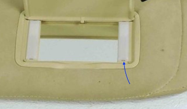

Je n'ai pas réussi à le retrouver = tu peux me redonner l'info ?William a écrit :Pour le paresoleil, j'avais créé un poste là-dessus.

J'ai enfin pris le temps de regarder cette histoire de pare-soleil.
Enfin, c'est simple comme bonjour. Juste une petite pression sur la petite encoche à la base du cache translucide pour le déclipser.
L'ampoule à l'intérieur était simplement hors de son logement: replacée, ça remarche. L'ampoule me semble de type t5 comme celles de l'éclairage du tableau de bord mais je n'ai pas mesuré la taille.
