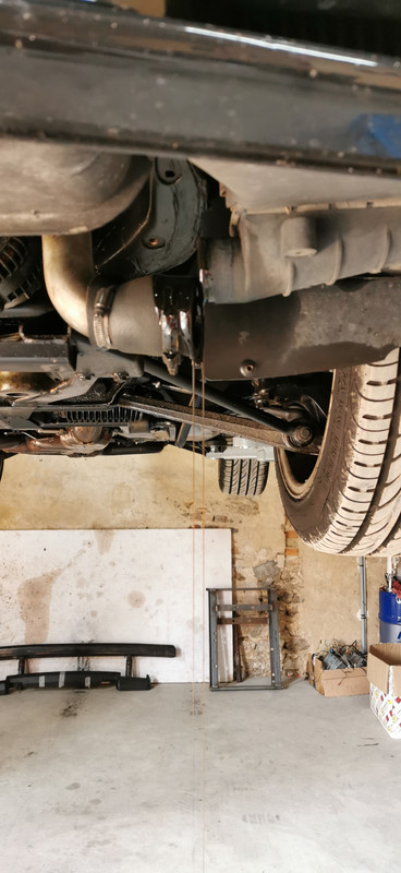

biturbo1984
Messages : 3205
Localisation : 89
Re: Madame La Baronne
Message par biturbo1984 »
Messages : 9029
Le pont?
