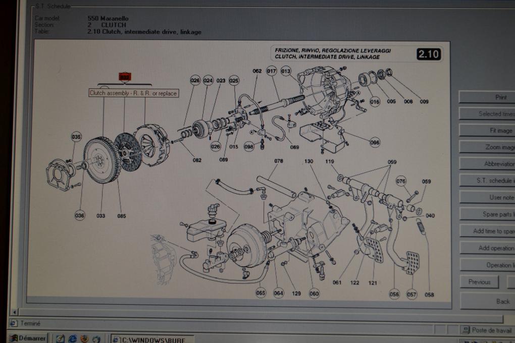

J'ai cela pour la Maranello ( catalogue pièces détachées et le barème temps pour les opérations ) , mais cela nécessite une clè pour débloquer le programme et je l'ai mais sous Windows 98 !

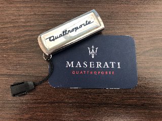

J'ai acheté cet outil pour la MQP V = on a le manuel d'entretien qui est cliquable avec des liens qui mènent direct à la liste des pièces détachées.
Mais effectivement, le logiciel est prévu pour Windows, il y a un code pour l'utiliser, et c'est sur une clé USB "Quattroporte" protégée que je n'ai pas réussi à recopier. Par ailleurs, je n'ai pas trouvé dans cette doc où sont les schémas électriques...
Bref, un achat moins pratique que ce que j'espérais. Mais si tu as besoin d'un renseignement spécifique, je veux bien jeter un coup d'oeil.

Le type d'écran disponible pour la Maranello !
Messages : 2714
Re: Spare parts catalogue and repair manuals
Effectivement, mais ce type d'écran est disponible chez les fournisseurs de pièces détachées comme Eurospares =

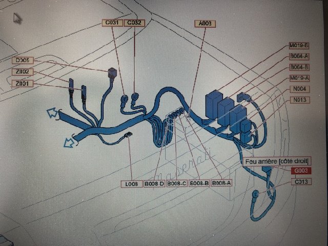

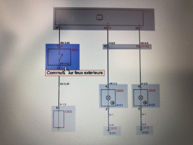

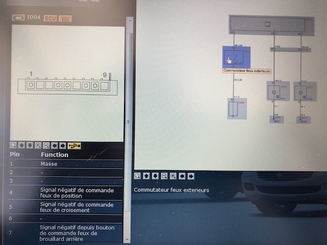

Comme j’ai des pb avec mon anti brouillard arrière droit, je cherche toutes les infos pour trouver la panne et la localiser.
Si tu peux regarder ...

bay a écrit :Le type d'écran disponible pour la Maranello !
Oui, ce que j’ai vu ressemble a ca.

J'ai appris quelque chose = je pensais que les schémas électriques n'étaient pas présents sur la clé. En fait tout y est.
Est-ce que les écrans suivants te sont utiles ?

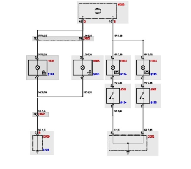

Juste pour voir, tu aurais le schéma électrique qui conduit à la petite lumière du miroir de courtoisie conducteur ? :Maze
Messages : 2714
Konimino2 a écrit :Juste pour voir, tu aurais le schéma électrique qui conduit à la petite lumière du miroir de courtoisie conducteur ? :Maze
Ça doit être ça ?
