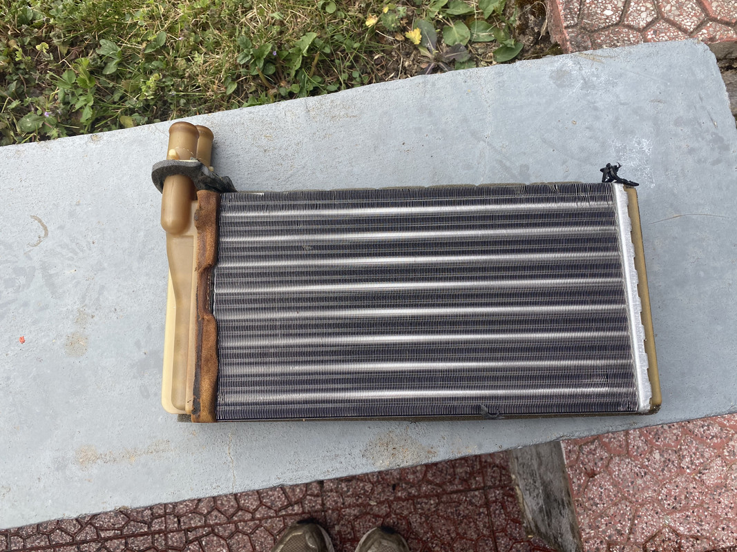

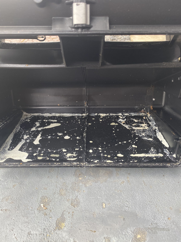

Suite du démontage, j’ai enfin sortie le P@*%#n de radiateur de chauffage, j’attends la pièce :?
Pas de doutes a avoir quand on voit l’intérieur du réceptacle :o

Messages : 9098
Re: 4200 Cc de Lionel
Et bien, il était temps...
Là, en plein milieu, la centrale airbag.
Pouvaient pas trouver plus facile d'accès :evil:
