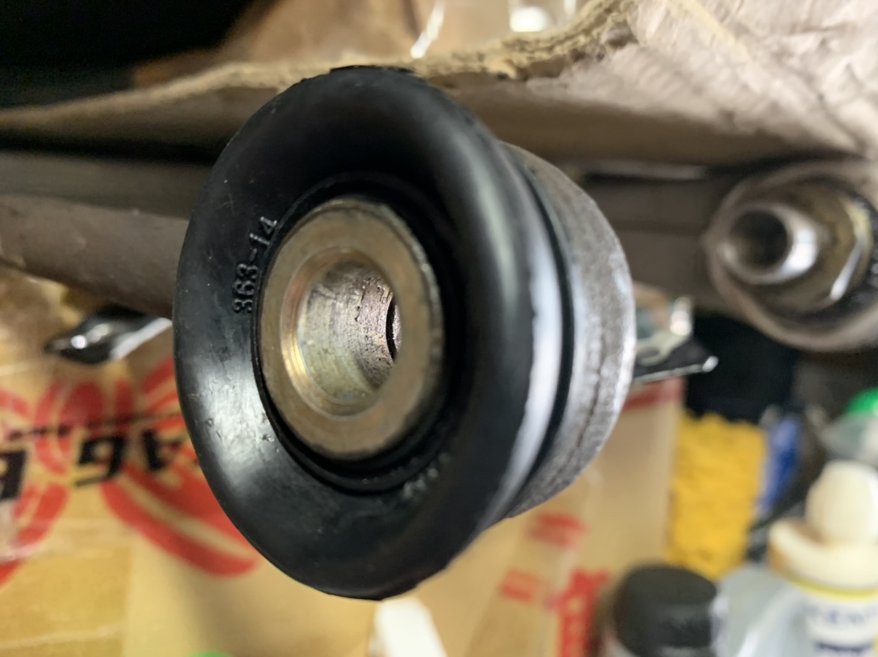

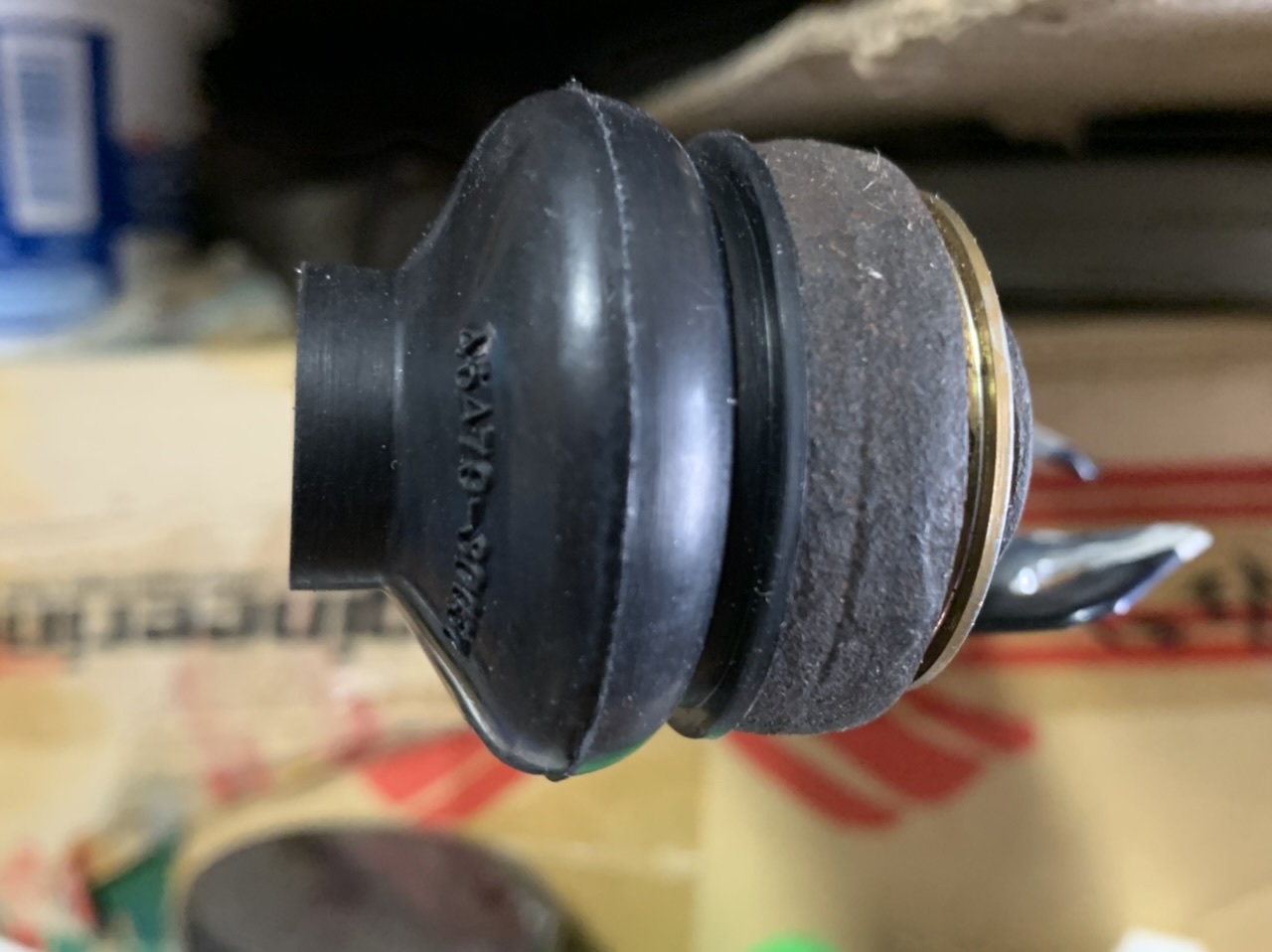

Re: [Gransport] Biellette arrière
Bon j en suis la.. Ça doit pouvoir le faire mais ça va être chaud à remonter quand même. Bonne nouvelle, la biellette est venue assez simplement en suivant les tutos de Gemini et Craig waterman.
Par contre je suis étonné du jeu qu il y a sur le silent bloc de l amorto. Donc je vais repasser une commande au UK je pense.. La 3200 va garder les pâtes arrières en l air![Rire :lol:](./images/smilies/icon_lol.gif)
Autre remarque : les caches poussières d origine pour les triangles sont en plastique assez dur. Je pense que d autres en silicones seraient mieux..
![Image](https://i.postimg.cc/d3gsrRLT/IMG-20200429-192943.jpg)
![Image](https://i.postimg.cc/h42K9BH1/IMG-20200429-192953.jpg)

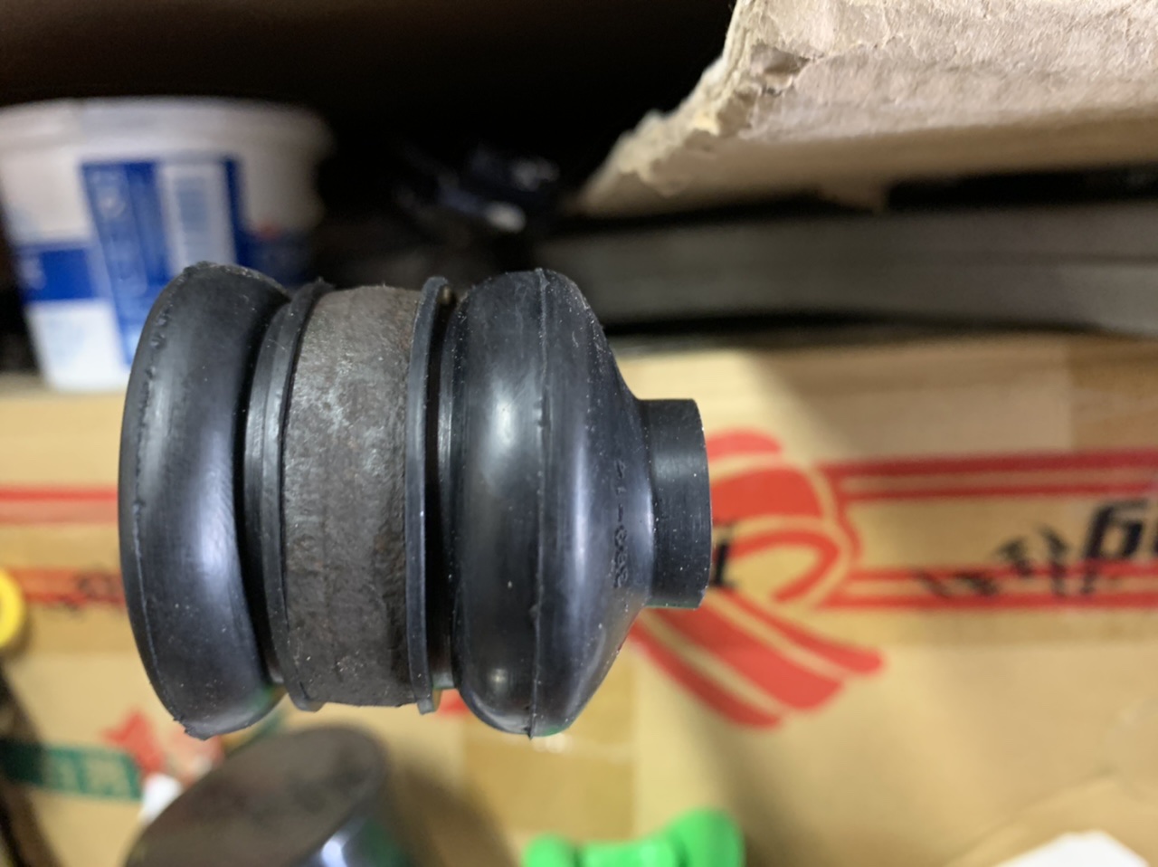

Le Ge15c c est du costaud. Je n arrivais à rien avec le chasse goupille donc plan Joeley au dremel : après avoir enlevé l extérieur il faut pas mal creuser la bague interne jusqu'à entendre un petit clac, il est atteint et se dessere. 2 petit coups de chasse goupille et on récupère les bagues facile.
Sur la photo je le pense pas que les 2 découpes parallèles soient utile. Seulement en transversal jusqu au cœur ça doit aller.
![Image](https://i.postimg.cc/Qt2GSQKH/IMG-20200501-173825.jpg)
