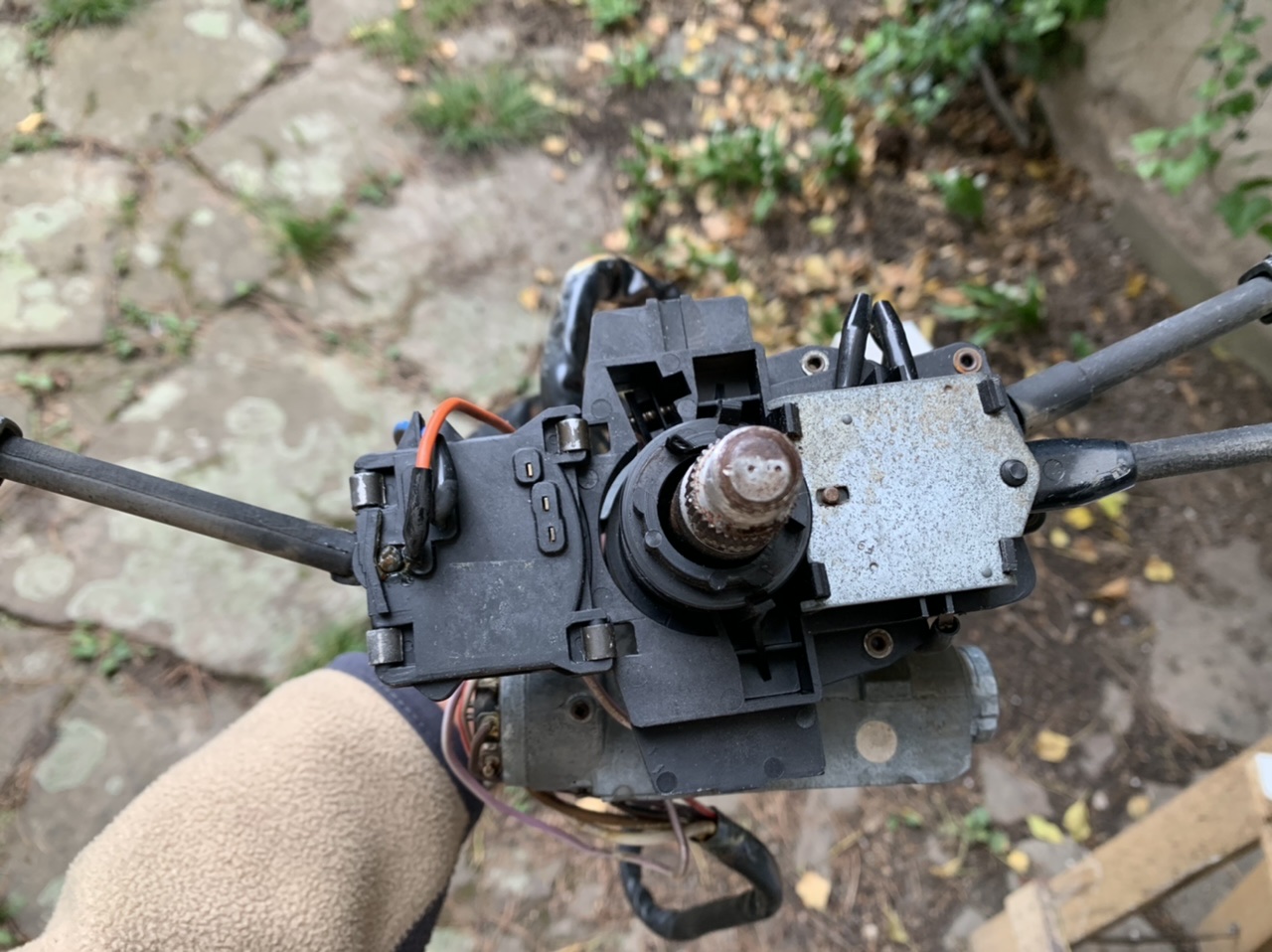

ok je teste ta solutionGun a écrit :Bay, vaporises donc de la bombe contact là dedans + les connecteurs autour.
Je l'avais fait sur la Ghibli (faux contact pour les appels de phares)

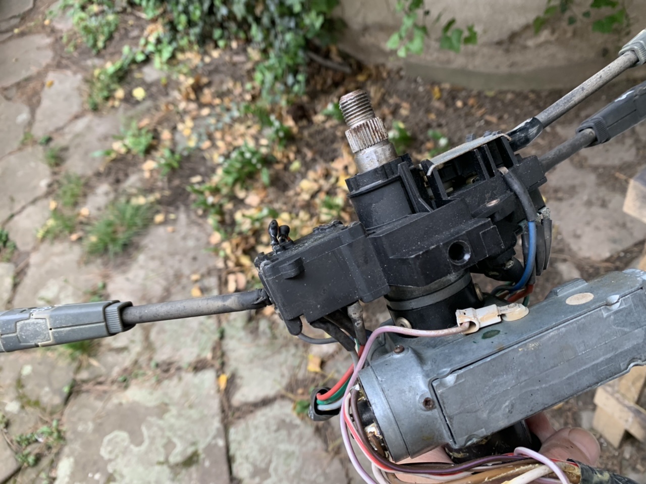

Tu peux aussi vérifier le faisceau et différentes prises jusqu'à la boite à fusible.
4.24v / Si 2500
Re: Une 2.24V en plus sur le forum !

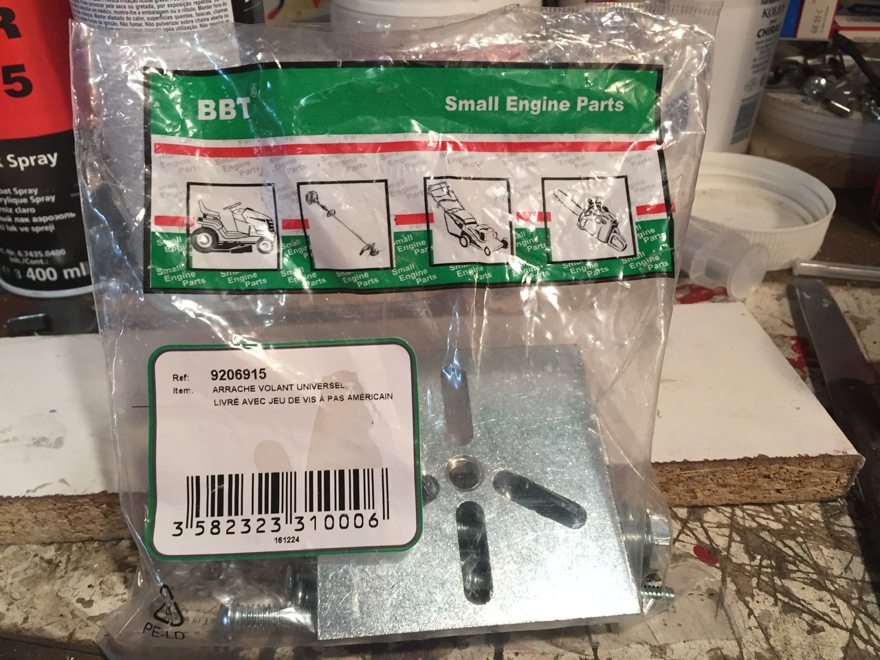

Donc tu enlèves le volant. J ai dû mettre dans le fil biturbo Es, avec un arrache moyeu de tondeuse ou l outil maserati c est pareil.
Ensuite ça sort.
Ensuite ça sort.
J’ai retrouvé la référence de l arrache et la photo

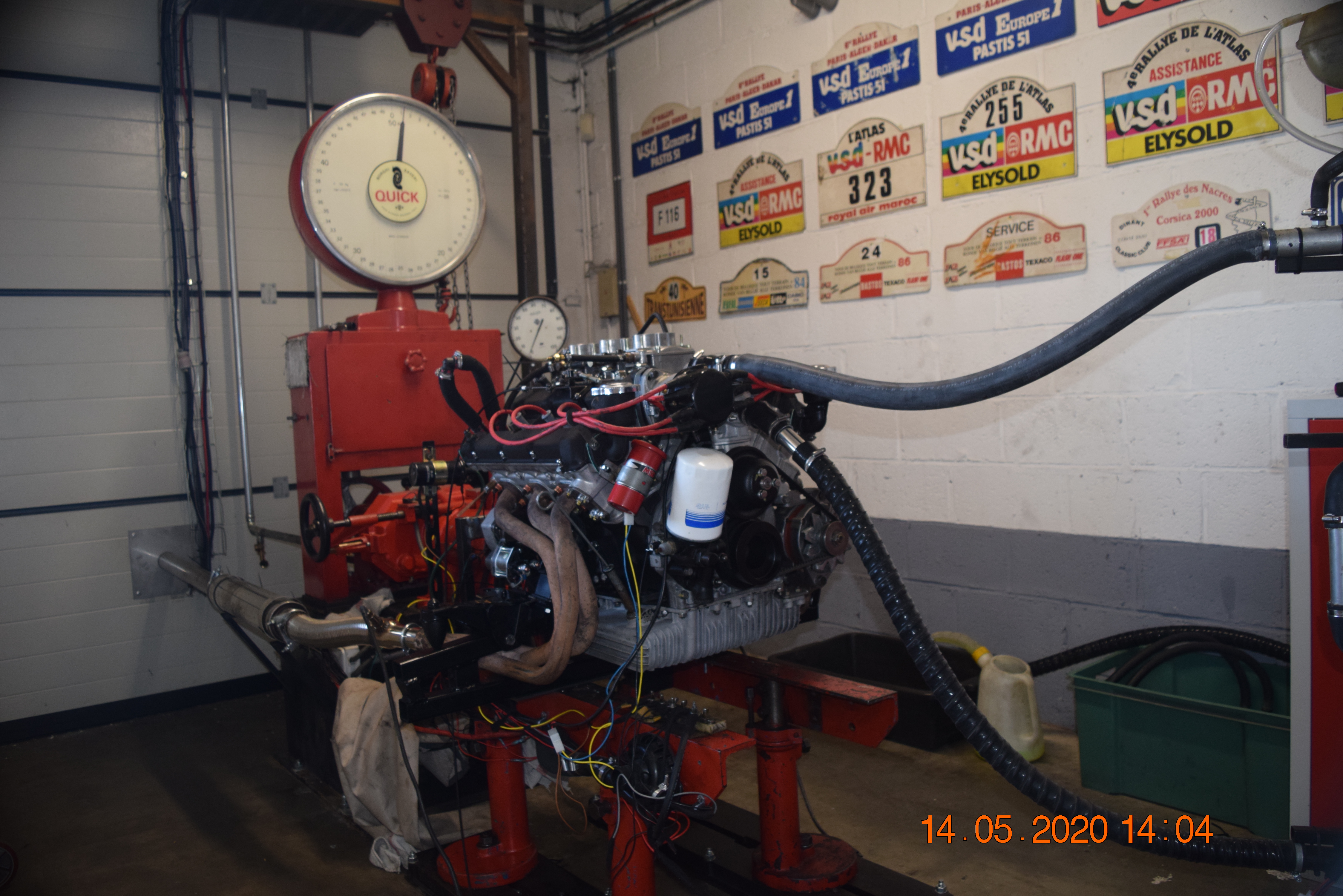

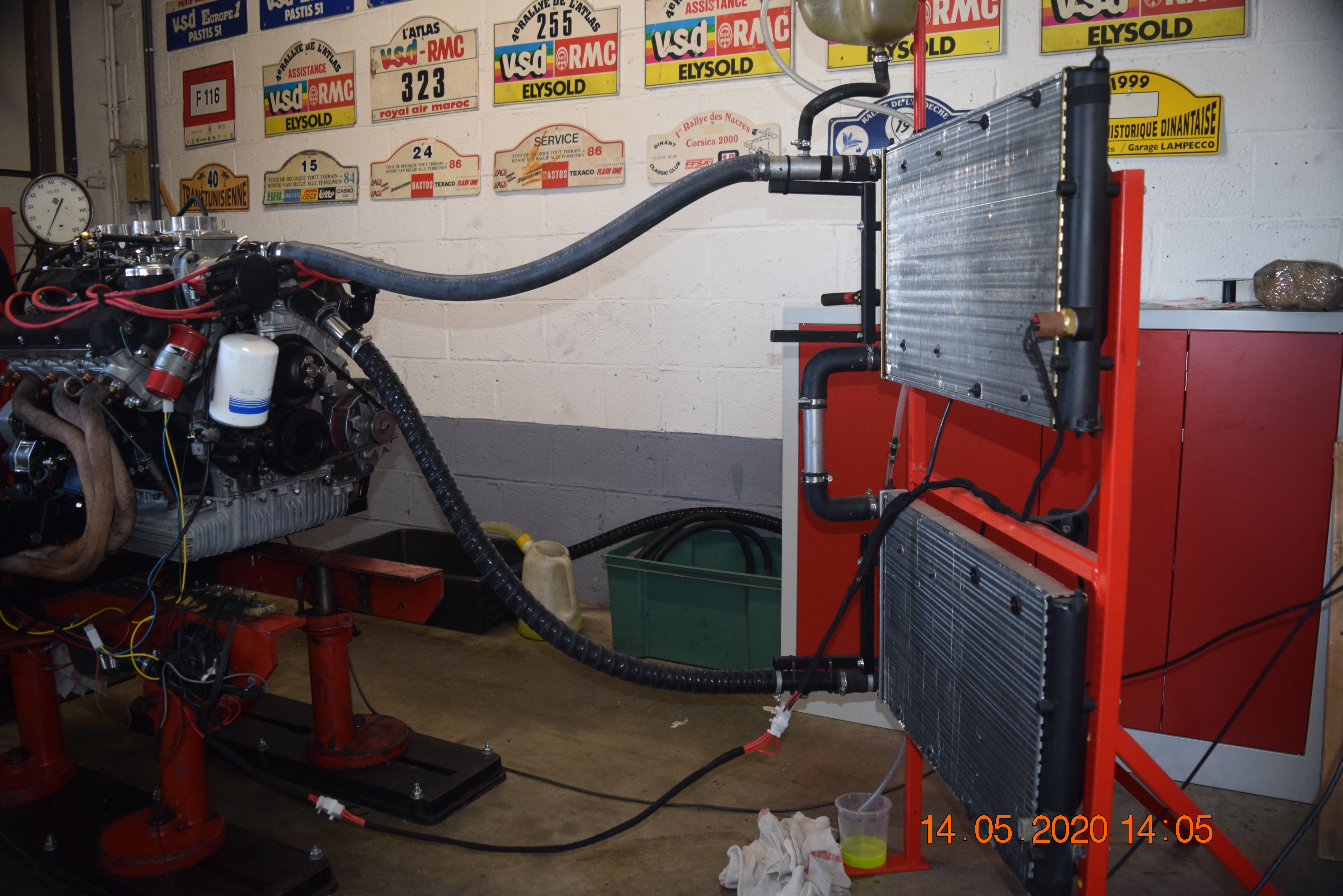

Visite chez Epoca Ricambi cet après midi , les problèmes électriques sont résolus maitre cylindre d'embrayage , remplacement coupelles , nouvelle batterie , il ne reste plus que passer le contrôle technique et de faire la demande de plaque
C'était pour moi également l'occasion de voir l'atelier et le banc d'essai moteur
Suzuki Swift 1,2 GLX Hybride
Il sort de quoi ce V6?
D'une dino? D'une stratos?
