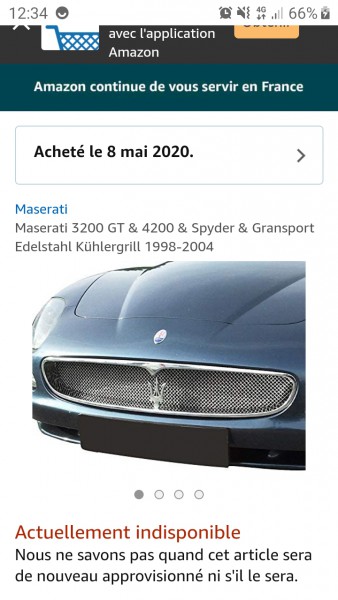

Aucun problème je peux recommencer et je posterai dans la rubrique astuce si vous voulez. Grille chromé acheté sur amazon par de chance c c'etait la dernière par contre il en reste 4 en noir pour 152€
https://www.amazon.fr/Maserati-Spyder-G ... 518&sr=8-6

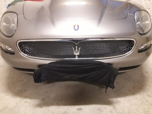

Voilà le résultat finale .

Super on attend ça quand tu l’as!
Re: Démontage calandre maserati 4200

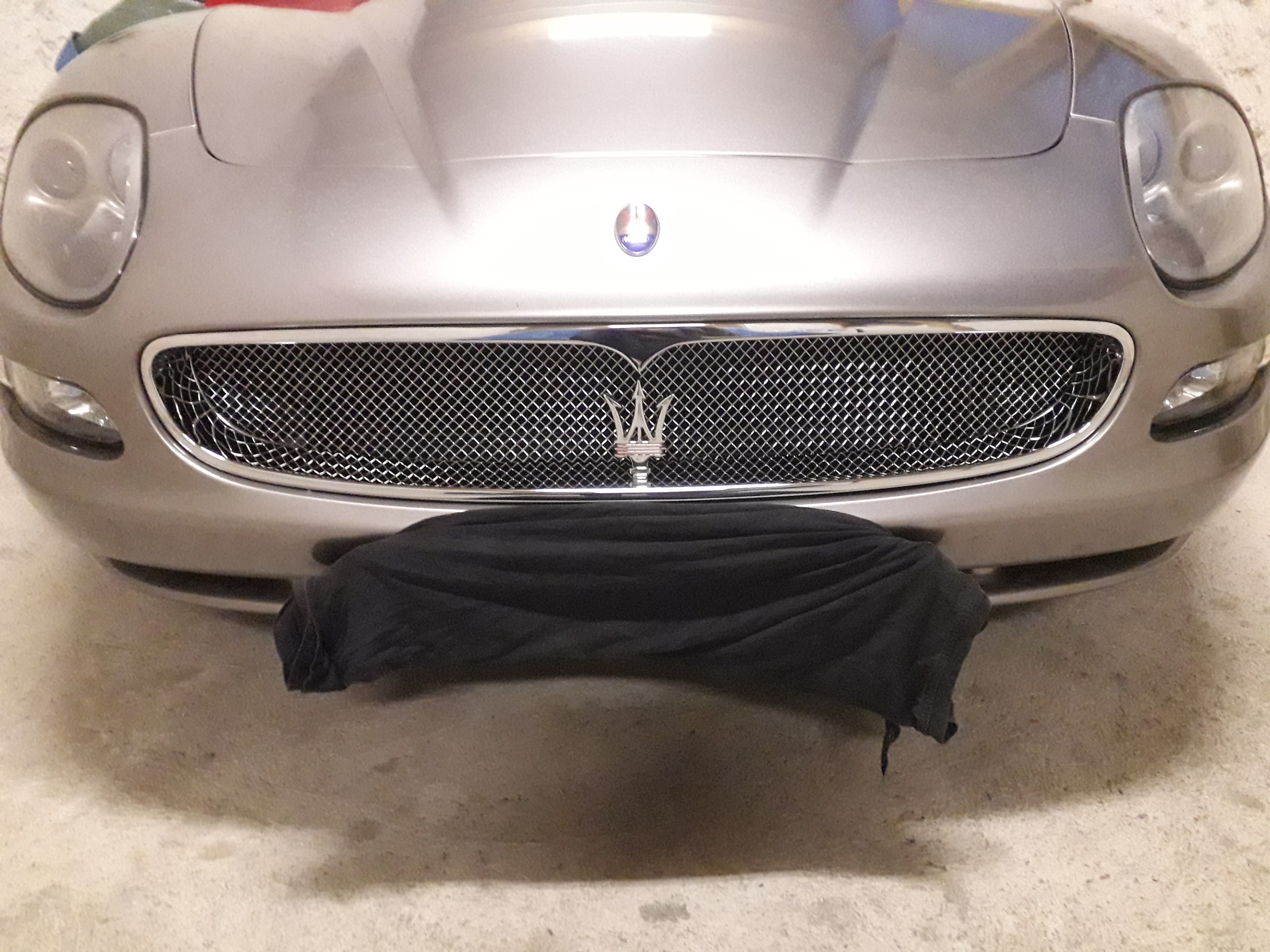

installation de ma nouvelle grille , super magnifique à vous de juger

Ça brille
désolé d être chiant mais tu n aurais pas une opacité des bulles de phares ? J ai vu récemment des kits pour les refaire, je ne sais pas ce que ça vaut..
