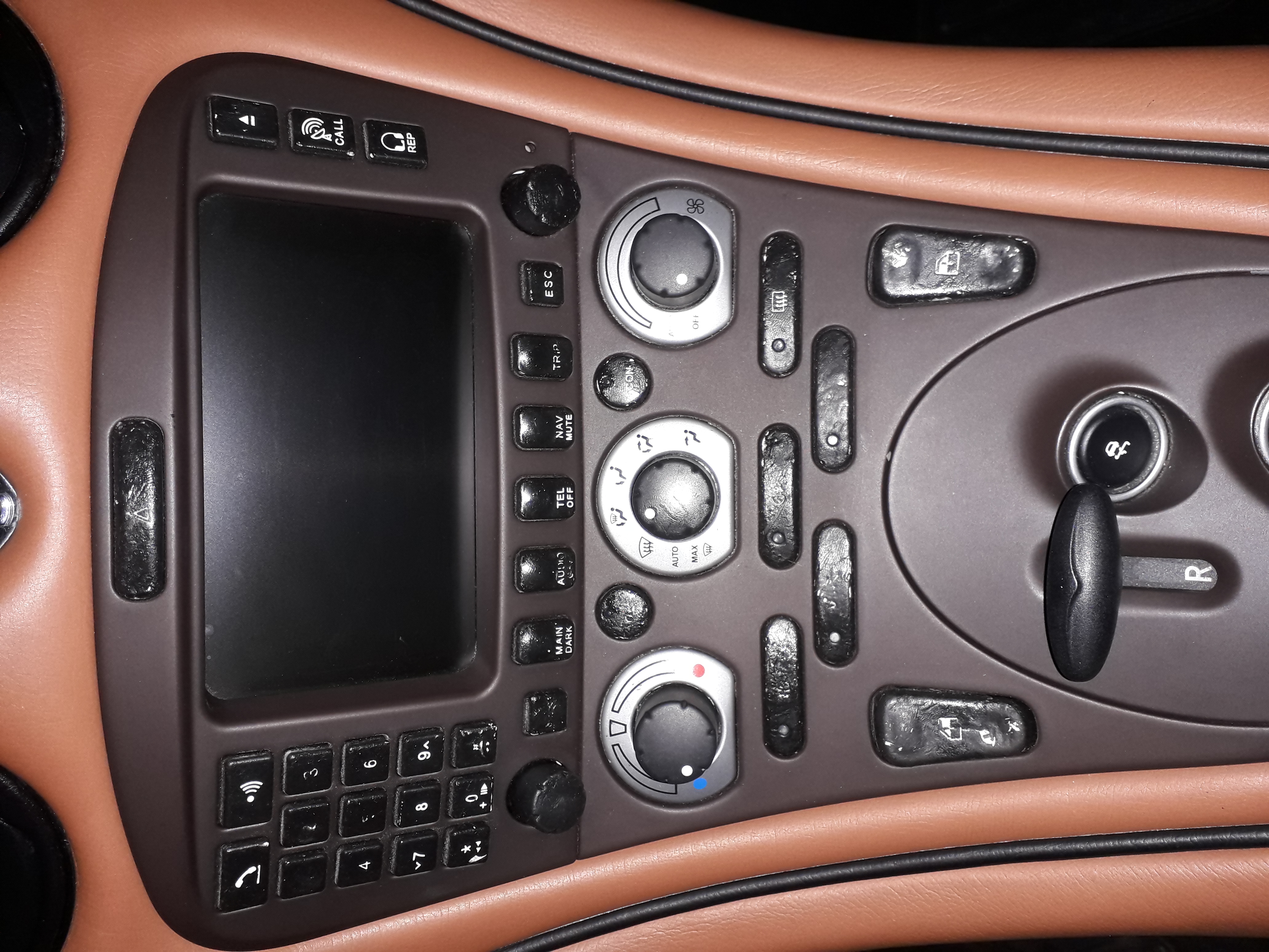

Bonjour à tous je souhaite vraiment rénover moi-même mes boutons collant de ma 4200 . Je sais ça ne sera pas facile mais pas grave . Je vais faire fabriquer des autocollants . Démontage des boutons .white spirite pour enlever la peinture collante pour remettre tout à blanc puis posé les autocollants avant la peinture .par contre je n ai aucune idée pour la peinture donc si quelqu un peut me guider je suis preneur. En vous remerciant à bientot.

Tu veux dire peinture sur plastique.Rambo400 a écrit :Bonjour à tous je souhaite vraiment rénover moi-même mes boutons collant de ma 4200 . Je sais ça ne sera pas facile mais pas grave . Je vais faire fabriquer des autocollants . Démontage des boutons .white spirite pour enlever la peinture collante pour remettre tout à blanc puis posé les autocollants avant la peinture .par contre je n ai aucune idée pour la peinture donc si quelqu un peut me guider je suis preneur. En vous remerciant à bientot.
Je dirais apprêt. Puis des tests de différentes peintures mats et enfin vernis

Oui sur plastique mais ou trouver la bonne peinture qui va tenir ?

Les decalcos ne te donneront pas la transparence pour le rétro éclairage. Donc la nuit tout noir... C est pour ça que je proposais de coller un scotch avant peinture pour garder les dessins. Si j avais ces boutons, je tenterais ça. Ça ne peut pas être pire de toutes façons.
Re: Rénovation bouton collant 4200
Oui c'est bien pour ça que je compte faire des autocollants pour cacher le blanc peindre et après enlever l autocollant pour laisser apparaître le blanc d origine . Mais le plus difficile c est de trouver la bonne peinture .

Pas grave dom3200 .depuis que je cherche sur les forums je n ai pas vu un seule tuto sur la rénovation donc il serait temps de se lancer et faire profiter les autres en cas de réussite,sinon si c est un échec j enverrais tout chez auto élite 35.

bonjour à tous
avez-vous exploré la piste de l impression 3d
de plus en plus de boites publicitaires qui faisaient de la sérigraphie
se sont diversifiés d dans l impression 3 d
le matos pro permet mélange de matière ...
ok c est pas de la rénovation mais ça réglera définitivement ton souci
il savent faire aussi les plastiques transparents

Ça serai une piste intéressante mais j ai bien peur que le coup de la création de 40 boutons ne coûte beaucoup plus chère que la rénovation chez auto élite ,mais je vais quand regarder merci

Pour ce que j'en ai vu, les picto se font par gravure laser après peinture des boutons.
Ca ne doit pas être très difficile de se procurer les pictos.
Le graveur laser ne coute pas grand chose, environ 80 euro.
https://www.framboise314.fr/wp-content/ ... top_FB.png
Pas grand chose à perdre, au pire, si ça ne marche pas pour les boutons, je suis certain que ce genre de truc ferait un superbe cadeau pour votre enfant/neveu/vous-même

Super idée je vais approfondir le sujet aussi sur le laser .

Il y a quelques site qui peut nous aider à réparer nos pièces collantes mais moi je cherche surtout à le faire moi-même bricoler sa propre voiture et aussi une passion , il me manque surtout des informations sur la peinture à utiliser.

Tu nettoies tout à fait le bouton, de façon à récupérer le plastique blanc.
Ensuite, peinture noire en spray (probablement après primer)
Tu récupères le logo que tu veux, et tu le graves dessus.
Ca enlève la couche de surface (peinture noire). C'est du paint peeling, voir ici :
https://www.keyence.com/ss/products/mar ... arking.jsp
Pour les logos, il suffit de faire une photo et de l'envoyer vers le graveur. Difficile de faire plus simple...
salut rambo 400
aurais tu une photo de ton bouton et pour la peinture peut être une peinture avec durcisseur pour résister aux produits d'entretien .

Un peu de travail .
