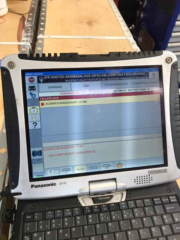

Bonjour a vous,, je reviens vers vous suite au passage à la valise de ma Quattroporte dans un garage en Suisse mon problème c'est que le mécano devait faire une recherche de panne plus approfondie je n'ai plus de réponse de lui quelqu'un pourrait-il me donner un lien ou un garage ou un conseil à qui m'adresser pour approfondir ce code panne pour rappel je suis en Alsace entre Colmar et Mulhouse merci pour votre aide ci-joint la photo du défaut.....(un autre mécano pense au capteur gyroscopique.. Qui mettrai en défaut lASR.. MSP... Et meme amortisseur.. C'est relier ?)

Capteur HS dans le système de freinage, si j'ai bien traduit? (les germanophones sauront mieux)
Déjà, au cas où, est-ce que ta batterie est en parfait état? (sinon, souvent ça provoque des tas de bugs).
Pour le reste, pas assez qualifié pour t'aider...
Btw, cékoi cette valise: quel soft est installé sur le Pana?

Tu peux tenter Brohl à Karlsruhe.

traduit littéralement cela donne "capteur de dérapage/décrochage".
Donc certainement un capteur électronique défaillant (ASR ou autre?)
