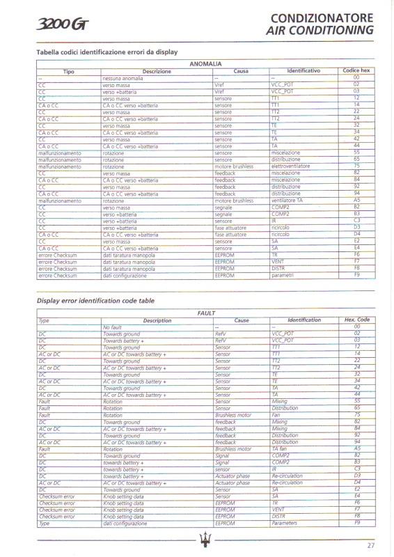

AA c'est l'ouverture de la séquence
00 c'est pour pas d'erreur
AA fin de la séquence
Bravo, tu n'as pas de défaut.
Ou alors un capteur avec un mauvais contact quelque part. Ce qui expliquerait le E qui apparaît de temps en temps.
Le système de clim' ne garde pas les erreurs en mémoire.
Un peu de lecture :D

Cooldent a écrit :AA c'est l'ouverture de la séquence
Si je suis le raisonnement il faudrait faire la manip quand le E apparaît non?

AlfaMaserati a écrit :Marrant car ça apparaît régulièrement, après en ce moment je n’ai pas le relais lié à la centralisation et une légère fuite et la clim règle sur 15 pour éviter les soucis! Donc peut être est ce lié car il peut y avoir une programmation incomplète (la centralisation reste à faire Par exemple) donc peut être que tout est lié ?
Après quand j’ai fait le test j’ai juste remis le contact sans démarrer et attendre que le « E » apparaisse. Il faut le faire après son apparition?
Je ne lis pas l’italien hélas!!!
Si tu as eu les codes, c'est que c'était bon. D'après ce que tu dis, le E n'apparaît pas tout le temps. Perso, je pense que c'est soit un capteur qui commence à flancher soit ton relais manquant.
Sinon, pas besoin de lire l'italien. C'est en anglais sur la partie droite :P

Cooldent a écrit : Si tu as eu les codes, c'est que c'était bon. D'après ce que tu dis, le E n'apparaît pas tout le temps. Perso, je pense que c'est soit un capteur qui commence à flancher soit ton relais manquant.
Il faudrait surtout savoir, lors de l'affichage du "E", quel code erreur s'affiche.
J'ai lu sur les forums Anglo Saxons que certains ont des problèmes de clim avec l'affichage du "E" dans des conditions un peu extrêmes de température, soit très froid, soit très chaud. La cause serait à aller chercher soit sur des joints de volets devenus collants avec la chaleur soit avec une graisse devenue dure sur le mécanisme des volets.
Si lors de l'apparition de la lettre "E", et après un RAZ des volets, le test renvoi le code AA 00 AA, c'est qu'au final tous les volets fonctionnement, et que c'est sans doute à l'usage, lorsque le clim a besoin de faire bouger légèrement l'un d'eux pour sa régulation que le problème apparait. Dans ce cas, l'explication des Anglais ne semble pas absurde.
En tout cas, puisque ton tableau de bord va être démonté pour le remplacement du radiateur de chauffage, il faut profiter pour regarder le fonctionnement des volets, celui du recyclage d'air, celui du mixer chaud/froid et celui de la distribution d'air ;)

Alors je viens d’avoir le E qui s’affiche , du coup en roulant j’ai fait la manip et cela me sort AA 65 AA! C’est déjà une piste! Je n’ai pas encore essayé la procédure que tu me donnes je le ferai demain!

AA 65, d'après le tableau de lecture posté par cooldent, c'est un défaut du volet de distribution de l'air.
