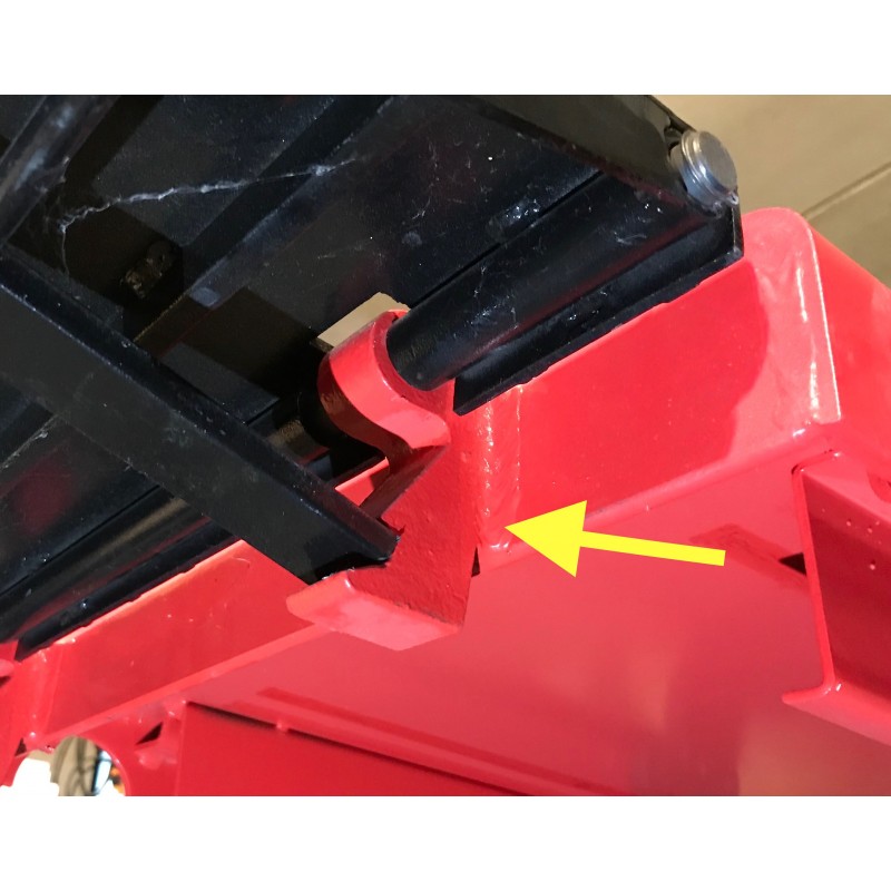

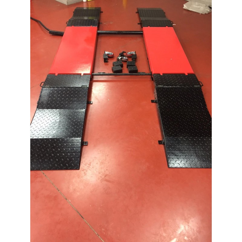

Je découvre que maintenant Oreiko propose aussi des "rampes" allongées:
Malheureusement, j'ai l'impression que c'est seulement pour pouvoir passer l'obstacle dans le cas de voitures à faible garde au sol, comme monté ci-dessous:
Je doute qu'elles supportent le poids de la voiture quand on lève le pont...
En effet les dessous de ces rampes allongées semblent indiquer qu'elles doivent rester posées au sol:
Lors de l'élévation du pont, j'imagine que ces rampes allongées s'effacent et que les dessous de la voiture viennent se poser directement sur le pont (pas sur les rampes normales capables, elles, en restant solidaires du pont, de supporter le poids d'une voiture longue).
Donc en plus ce n'est valable que pour le support d'une voiture relativement courte...
D'ailleurs, il n'y a pas les renforts montrés pour soutenir les rampes normales quand les dessous d'une voiture plus longue prennent appui sur les rampes:
Avec le bras de levier bcp plus grand des rampes étendues, ces dernières ne tiendraient pas le poids.
Dommage, ça aurait permis d'avoir à la fois un levage "roues en l'air" et un levage "appui sur roues".
