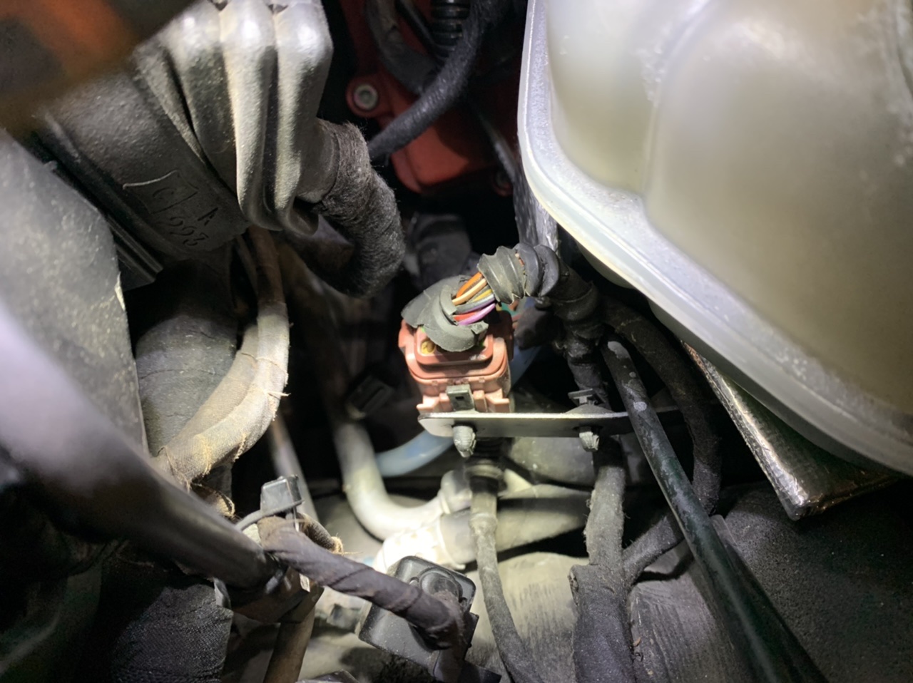

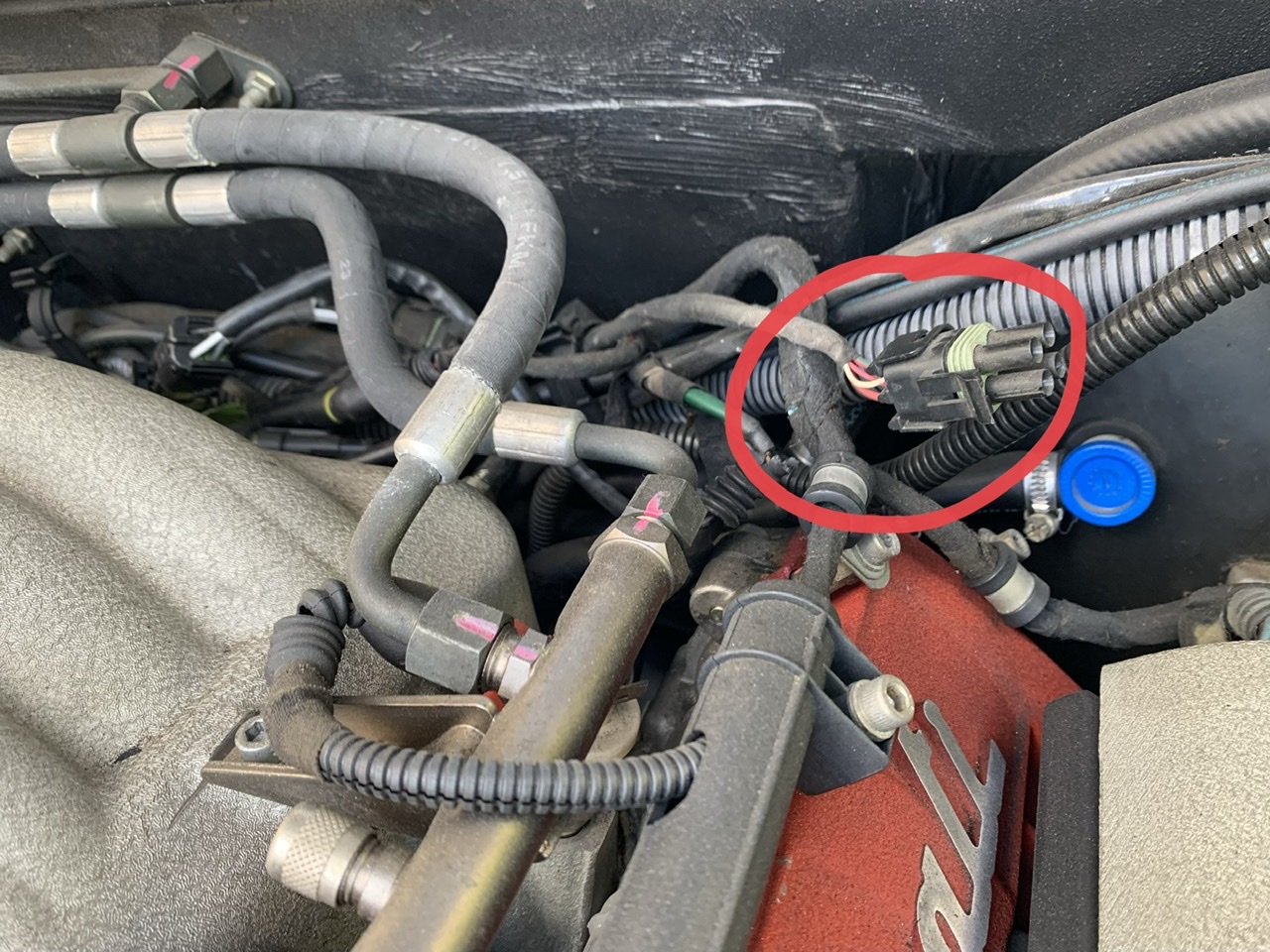

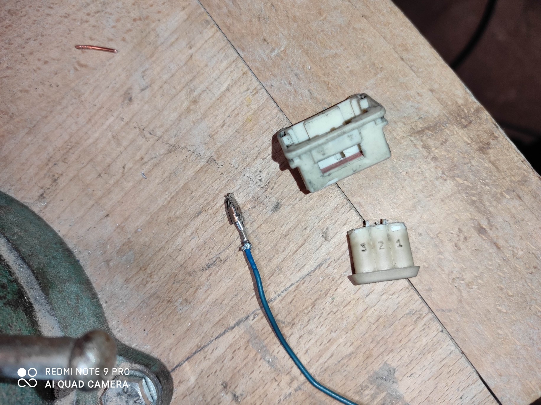

Qui aurait déjà démonté ces deux prises pour remettre des bottes.
Re: [3200] Fiche 3200
Il n'y aurait pas une vis rouillée à dévisser derrière? Permettant ensuite de faire sortir l'intérieur de la prise qui enfin s'ouvrira en deux?
Non
Je ne vois rien.
La première est comme ça à l intérieur
Les deux rouges de chaque côté, comme ça.
ne me dites pas que les bottes caoutchoucs sont nickel chez vous
Il fauT se réveiller un peu et trouver comment changer.
Je ne vois rien.
