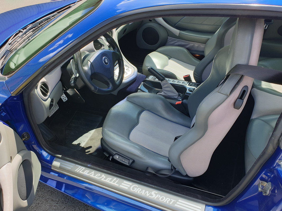

Un autre photo de l'intérieur bon le plancher est sale désolé.
Par contre je ne suis vraiment pas fan de la boite f1 ,je la trouve lente même en sport
