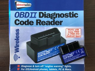

J'ai pour ma part acheté ce petit boitier WiFi sur eBay =
Streetwise SWOBD3
Utilisé avec l'application Car Scanner sur iPhone, se connecte sans problème sur ma MQP5 et lit tout un ensemble de paramètres (63 semble-t-il) en direct. Le scan de 118 codes d'erreurs ne donne aucun résultat négatif, donc je ne sais pas dire si il fonctionne ou pas (je n'ai pas essayé de simuler une panne), juste que l'alarme concernant la lecture des pressions pneumatiques, allumée chez moi, n'est pas prise en compte.

Bonsoir,
Je viens d'acheter le même boitier. Je pensais le connecter avec EOBD FACILE mais je n'arriver pas à le connecter. En lisant un peu plus la doc je pense avoir compris que le WIFI fonctionnerait qu'avec un I-PHONE et non pas un android.
Validez-vous cela ?
Vale
Messages : 3089
Re: Quelle appli IOS pour OBD2 ?
VALE a écrit :Bonsoir,
Validez-vous cela ?
Vale
Je suis sur iOS donc je ne peux pas vérifier mais il est écrit sur la boite iOS/Android. Par ailleurs, je n'ai jamais vu un WiFi qui serait spécifique d'un système ou d'un autre. Une fois alimenté en courant, l'appareil émet en Wifi. Il doit apparaitre dans la liste des réseaux WiFi disponibles et on doit pouvoir le connecter quelque soit son smartphone.

Bonsoir,
Merci beaucoup pour cette réponse.
J'ai encore essayé hier après midi et l'ELM 327 est bien détecté par le WIFI du téléphone avec nom du WIFI "WIFI8OBDII" et juste en dessous "pas de connexion internet".
Lorsque je vais sur l'application EOBD FACILE sur l'icone "CONNEXION" la connexion WIFI échoue systématiquement.
Je dois vraiment mal m'y prendre.
Bonne soirée.

Même chose;
J'arrive bien à me connecter au boitier OBDII en wifi par contre le boitier n'arrive pas à dialoguer avec l'ECU.
J'avais acheté ce boitier une misère (je pense que le boitier est défaillant); j'en ai recommandé 1 sur elm327.fr ; a voir si la connection se fait avec l'ECU ;)

CBi a écrit :J'ai pour ma part acheté ce petit boitier WiFi sur eBay =
Streetwise SWOBD3
Le protocole ELM327 de ce type de boîtiers permet uniquement la connexion au calculateur du moteur. Je pense qu’il doit y avoir un calculateur dédié pour les capteurs de pression des pneus.
