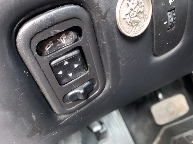

Bonsoir à tous,
J’ai voulu cette après-midi faire un petit nettoyage de Monica.
Et j’ai trouvé les deux boutons de réglages des rétroviseurs comme ci dessous dans la photo.
Elle est dans son garage avec sa housse, et rien fait depuis la dernière sortie.....
Merci de vos retours.
Je peux manuellement les sortir mais ils ne se verrouillent pas.
Dominique

Re: [3200] bouton de réglage rétroviseur
A mon avis commence par declipser le bloc et voir derrière ce qu il se passe, je dirais qu il y a de bonnes chances pour qu'avec un peu de bonne colle tu puisse réparer sans frais...

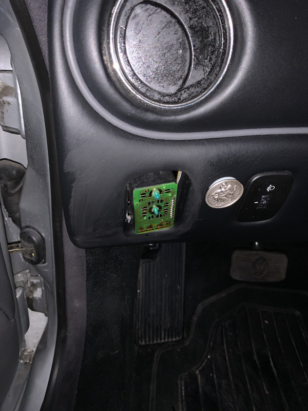

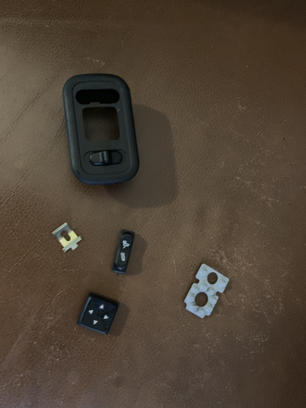

Merci pour ta réponse.
Boîtier démonté et le support est cassé.
Avec El Professor, on a récupéré celui de Vittoria et installé.
Ça marche.
Il va consolider le boîtier.
