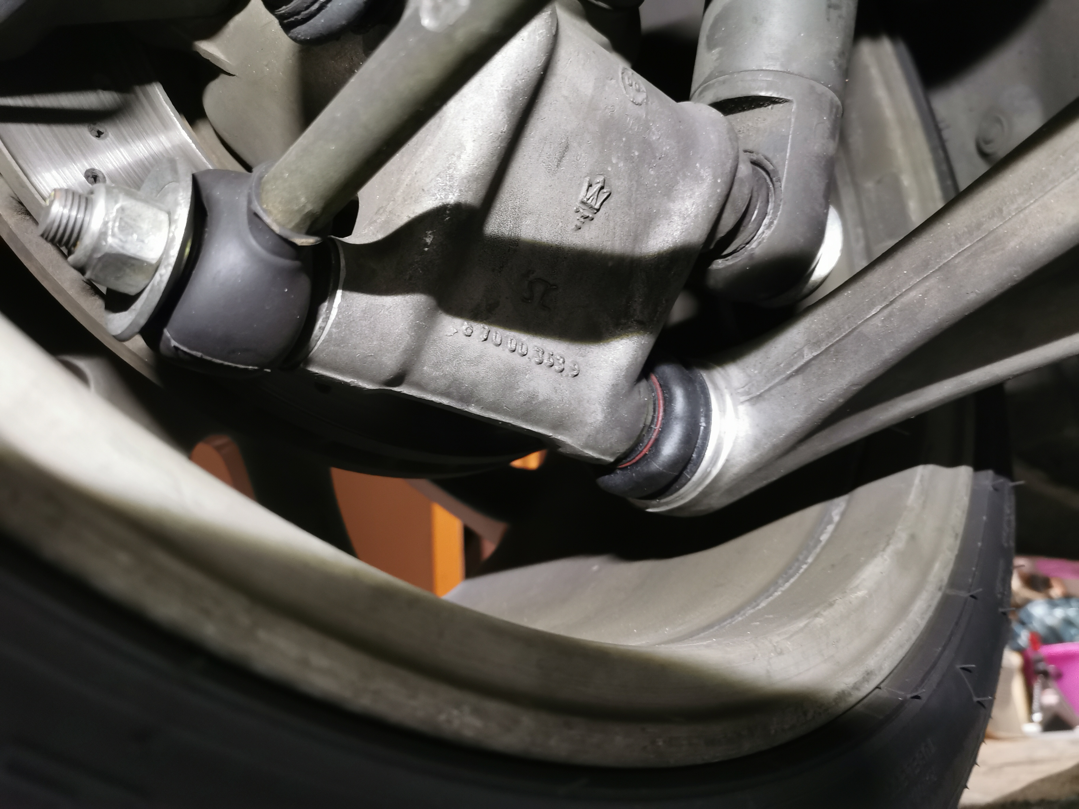

Modeste déterrage de ce topic , puisqu'il concerne la première opération sur la Gransport depuis sa transmission.
J'aurai besoin de connaitre votre premier retour d'expérience, quatre mois après vos interventions.
Dom, Konimino, si j'ai bien tout suivi vous aviez opté pour deux solutions différentes. L'une "enveloppante" et l'autre plus similaire au cache poussière d'origine.
Quant est-il après 4 mois d'usage ?
Frottements sur le bourrelet ? perte de graisse ? déformation erratique des caoutchoucs ?
J'ai conscience que le délai est un peu court pour tirer un premier bilan, mais à l'heure du choix ...
Merci par avance
Merci par avance

Re: [Gransport] Biellette arrière
Haha figure toi que j ai un mix : une enveloppante côté conducteur et ceux d origine côté passager car j ai détruit l autre en remontant le triangle.. J ai fait 1500 bornes et ras des 2 côtés (à priori
je te fais des photos ds la journée...)
Merci beaucoup !
Et voilà. La boursoufflure sur l origine est un point de colle superglue souple car il y avait un petit trou
Bon, ça semble impeccable, aucune trace de graisse
Les caches poussière des rotules de triangle sont les fameux BMW ou bien la référence maserati 387000200 ?
![Sourire :)](./images/smilies/icon_e_smile.gif)
Ce sont les originaux. Superformance vient d en recevoir.. ![Clin d’oeil ;)](./images/smilies/icon_e_wink.gif)
