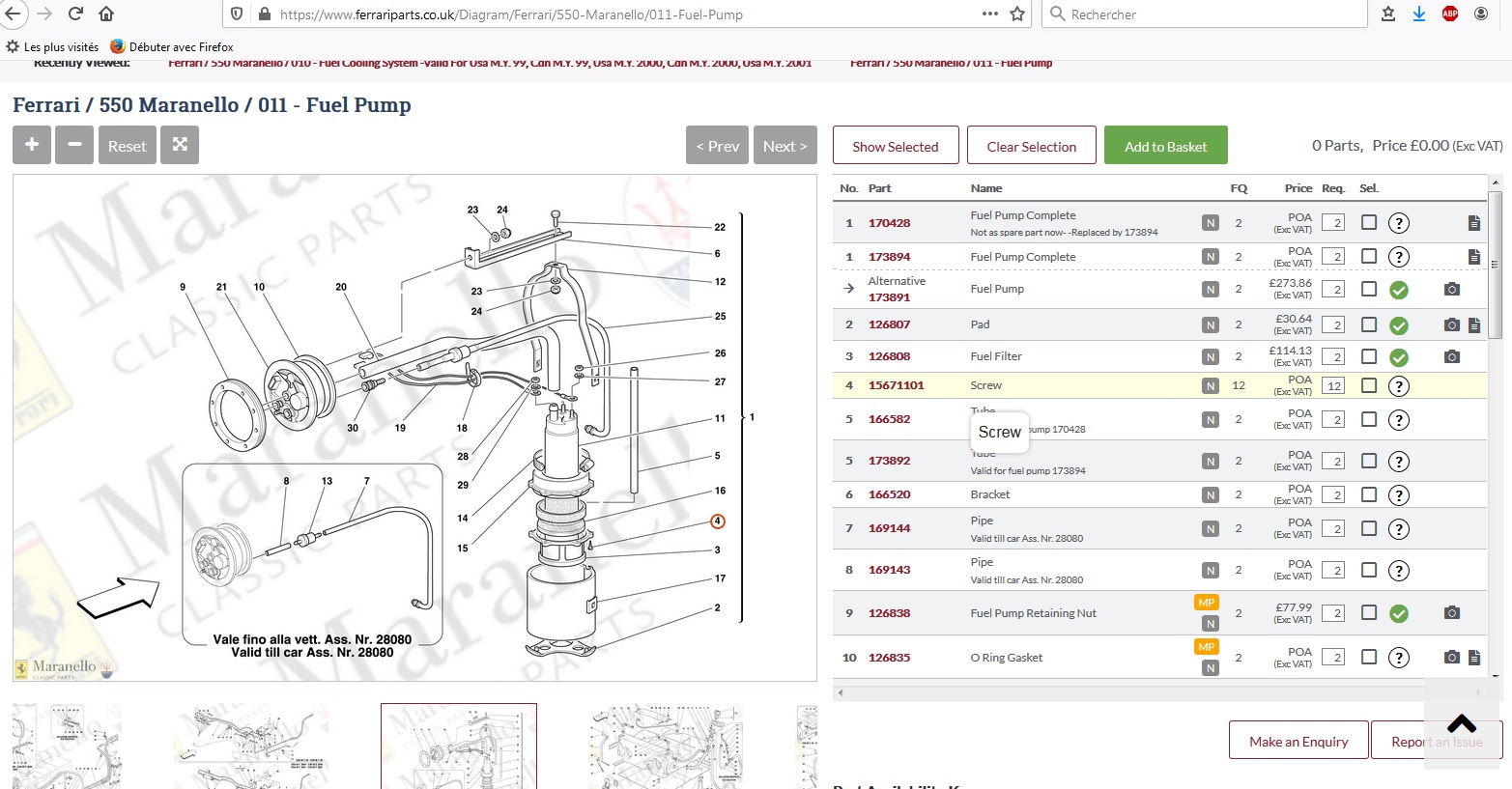

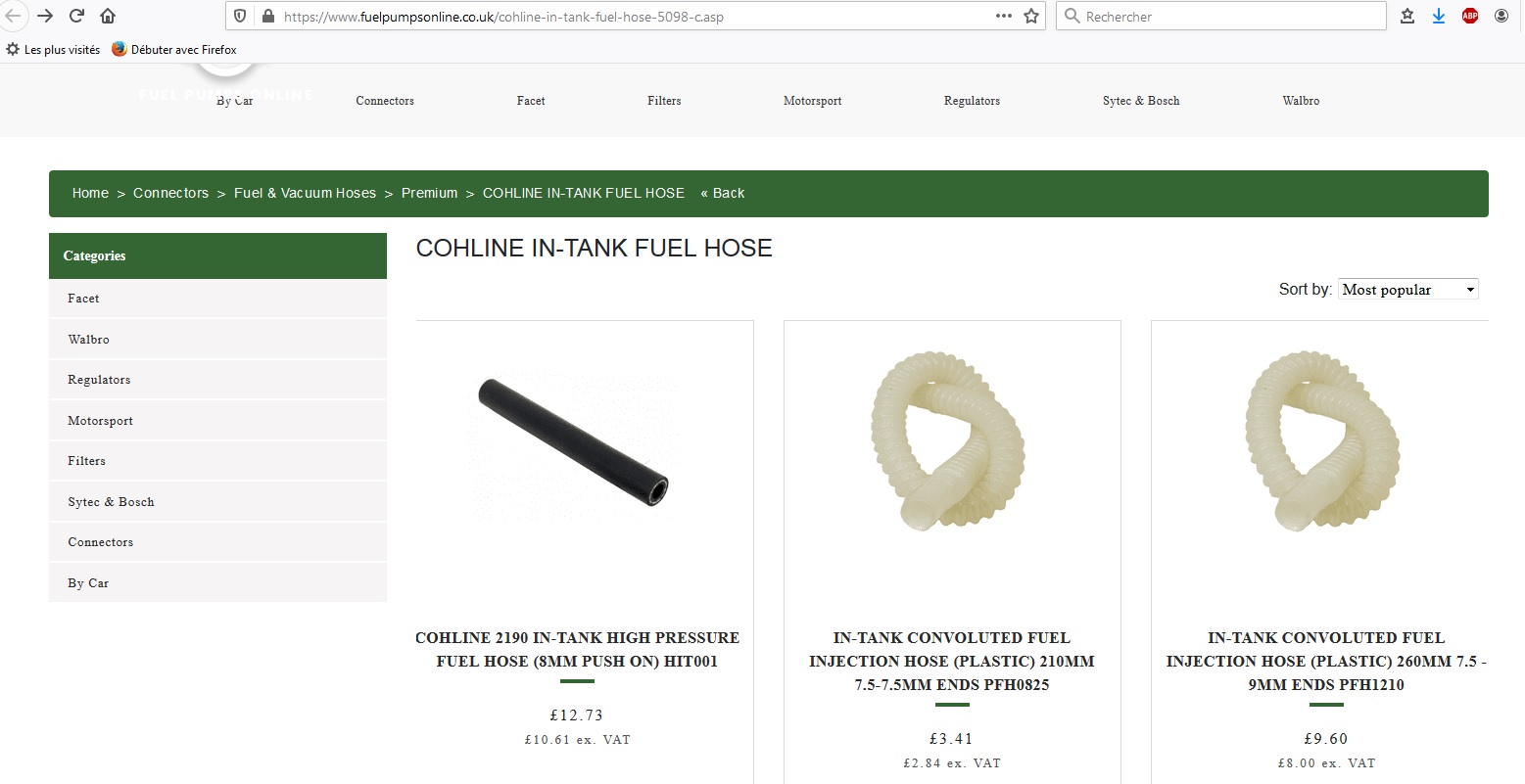

Sur SportsMaserati.com, un gars vient de trouver les tuyaux thermorétractables d'alimentation des pompes pour quelques £.
https://www.fuelpumpsonline.co.uk/cohli ... 5098-c.asp
Et pas mal de pièces sont communes avec la Ferrari 550 Maranello.
Intéressant pour les références de pièces, parce que pour le prix... 2380£ (Hors Taxes et Frais de Port sur Eurospares) pour UNE pompe complète...
https://www.ferrariparts.co.uk/Diagram/ ... -Fuel-Pump
![Surprise :o](./images/smilies/icon_e_surprised.gif)
![Diable :evil:](./images/smilies/icon_evil.gif)
