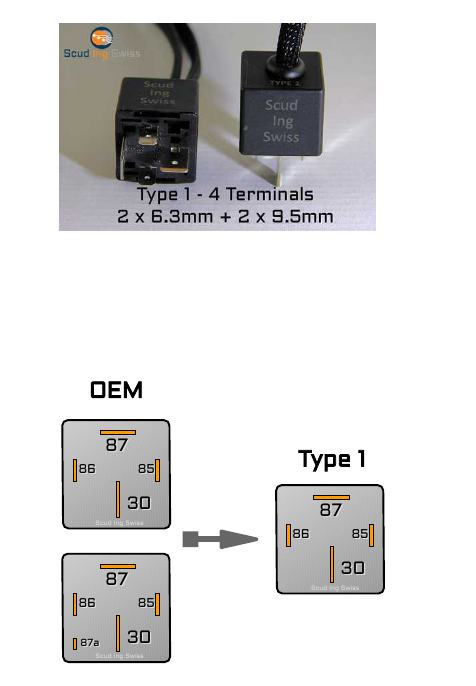

Sur le site de Scuding, la table de référence pour les OEM indique que les Plugs 1 et 2 sont compatibles avec les 4200.
Lequel faut-il prendre en définitive ?
Merci pour vos éclaircissements :)

ayant tout demonte dans la Granturismo, j'en ai profite pour commander ce fameux relais !
je le recois cette semaine ;)

Tu as pris quel modèle ? Type 1....4 broches ?
je te dirais, mais il faut que je remonte tout avant :D
