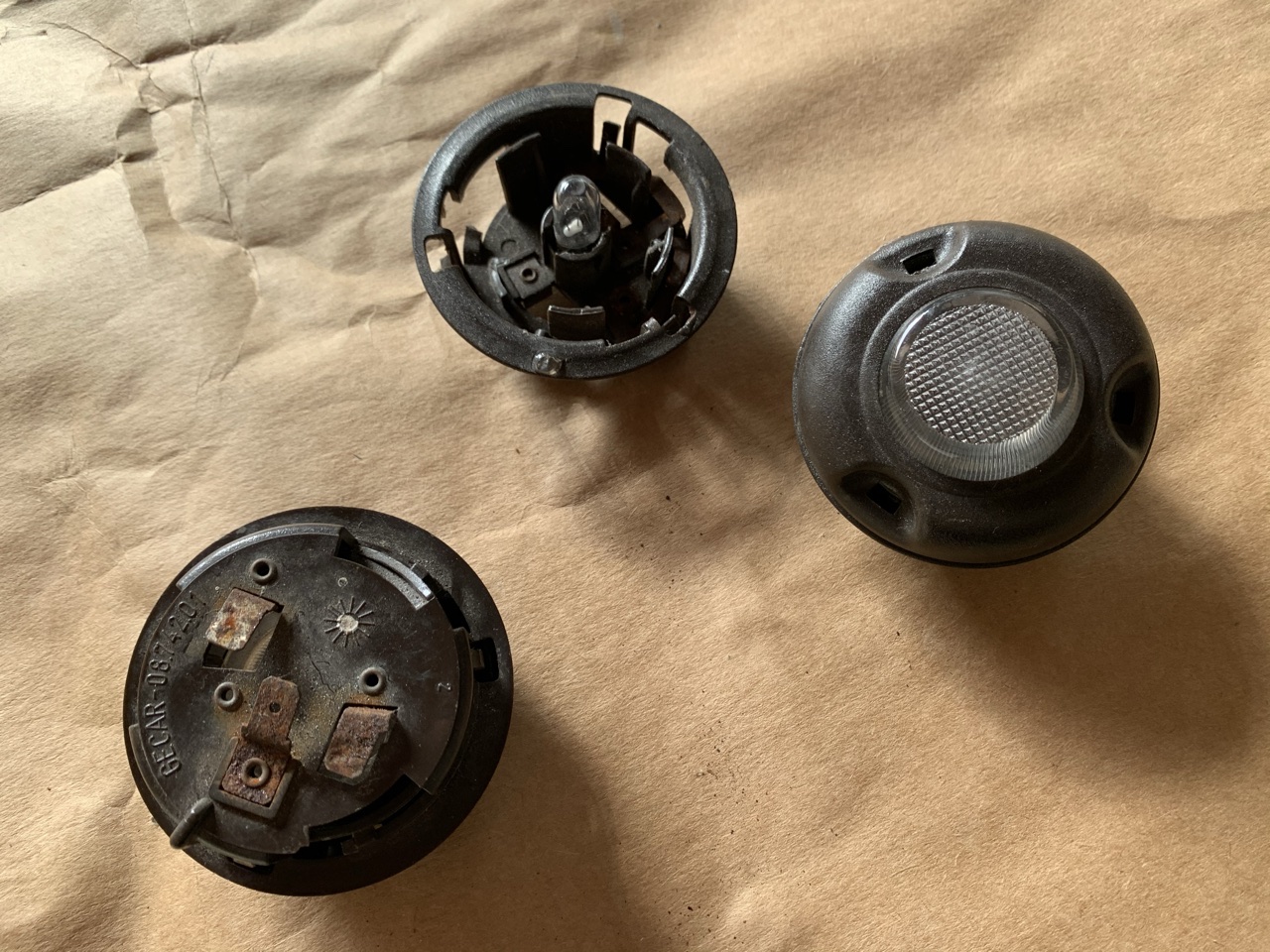

Cedfred a écrit :Dans le coffre, j’en ai 2 comme ça:
Ah oui ils sont bien ceux là
Quel modèle ? Je suppose que c'est la Ghibli Primatist

Bah, il suffit d’agrandir les photos que j’ai prises: seima 40390 !

Messages : 10311
Re: Plafonniers
Bon j ai trouvé ça dans mon fourbi.
Donc on les demonte comment?
Les ajournements c est pour le refroidissement?

Heu... comment ca comment on les Demonte?
Tu veux démonter quoi?
Messages : 10311
Re: Plafonniers
Ils sont en trois parties non?
Messages : 5074
Re: Plafonniers
ah ok, il faut séparer les deux parties en plastique opaque en tournant dans le sens contraire des aiguilles d'une montre et en les compressant.
Il y a un petit système de ressort en plastique qui fait partie du coté douille - et qui est très cassant - qu'il faut comprimé pour passer l'ergo... si tu veux que je fasse des photos, dis-moi!
La partie translucide est juste coincée entre les deux pièces opaques.
tout l'art de cette manip, c'est d'arriver a ne pas casser les ressorts ou les ergots :oops: !

Pour remplacer l'ampoule il faut tourner dans sens anti horaire tout en appuyant sur la partie postérieure afin de la libérer de cette petite butée en plastique sans cette précaution tu casses tout

J’ai reçu les 2 plafonnier aujourd’hui (un dimanche :shock: !).
Ils sont d’époque... avec la poussière et la rouille !!!
Va falloir que je nettoie et que j’essaye...

Ils sont 3 broches... je pense que je vais d'abord devoir enlever la rouille pour qu'ils fonctionnent :? ... et les plastiques sont déjà craquelés par endroit!
C'est pas gagné!
