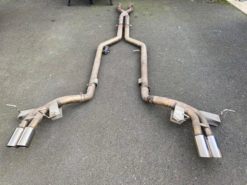

JBdu49
Messages : 637
Localisation : 49
Re: Echappement pour 4200
Message par JBdu49 »
Bon, j'ai craqué.
J'ai trouvé ça sur leboncoin.
y'a plus que le faire monter, et ça devrait pas mal chanter !
