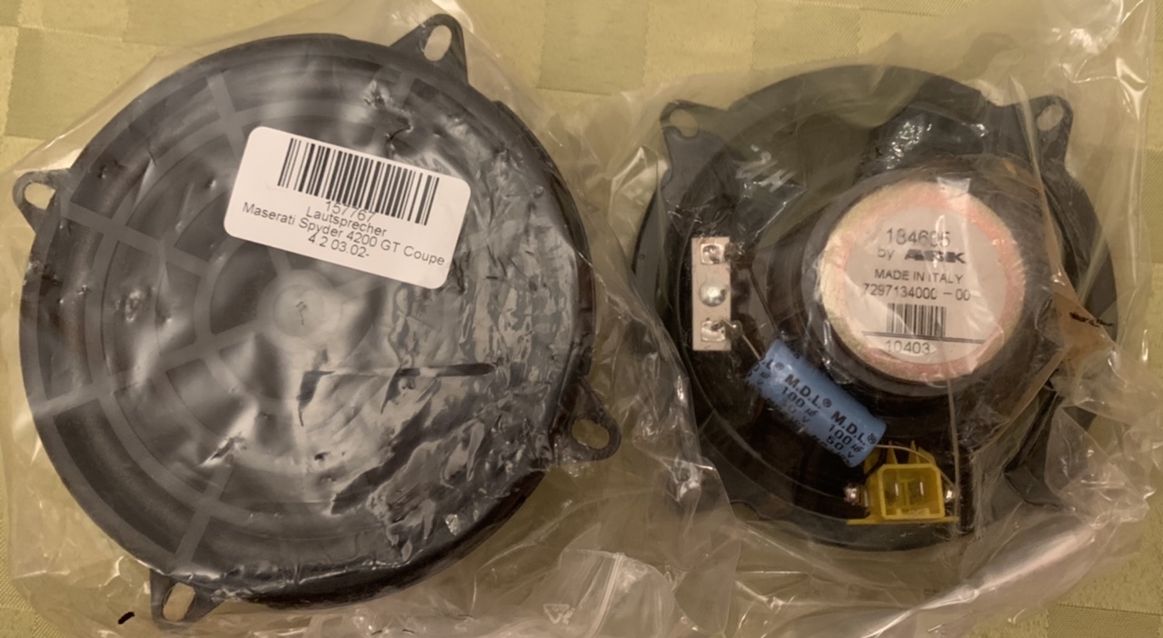

Re: haut parleur 4200CC
Bon,
J ai commandé ces hauts parleurs en pensant que c était les bons pour les deux portières....
Mais non....
Ils sont neufs, si quelqu un est intéressé...
Mais non....
- Messages : 9227
Je vois qu'ils sont prévus pour 4200 spyder.
C'est quoi qui ne va pas, ça ne se monte pas sur 3200?
Plus petits
