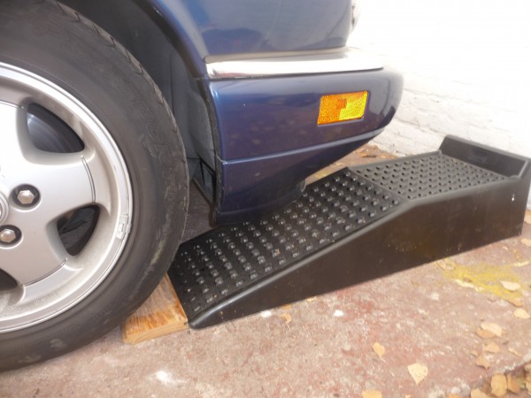

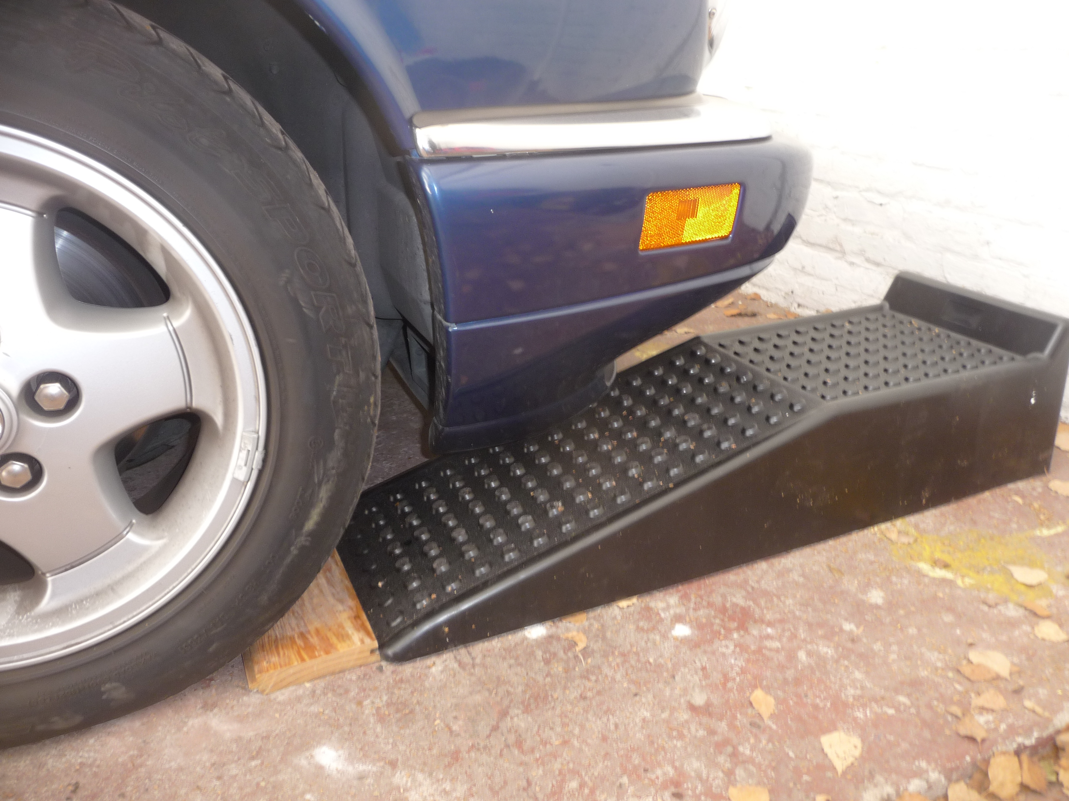

C'est le même pb qu'on rencontre avec les rampes, pire encore car les rampes sont bcp plus légères qu'un pont!.
Avec celles-ci, même avec des planchettes en bois, elles étaient poussées en avant quand j'essayais de monter le véhicule.
Je n'ai réussi à hisser le véhicule qu'en bloquant les rampes sur le mur du fond du garage.
Mais alors, c'est chaud quand on monte (il faut accélérer), il faut que la rampe soit suffisamment profonde et freiner rapidement au jugé pour ne pas rentrer dans le mur
Au final j'ai fixé les planchettes au rampes avec des barrettes métalliques et ça marche
