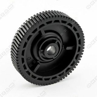

Bonjour a tous, je rencontre un soucis avec le moteur de mécanisme de lève vitre conducteur. La grande couronne en plastique est bouffée et la vis sans fin n'accroche plus... Avez vous une référence pour uniquement le moteur? ca ressemble très fortement a des moteurs standard, mais en fait non.....
La marque d'origine c'est du NUOVA SME et d'après mes recherches cela n'existe plus....

Merci, ca ressemble mais c'est un entrainement par cable, j'ai peur que ce soit différent...
J'ai trouvé ca, c'est identique sauf au niveau du pignon extérieur, j'ai envi d'essayer de le commander et d'installer le pignon métallique de système d'origine. Personne a essayé?

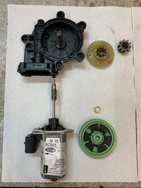

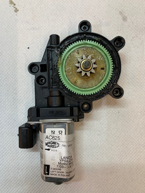

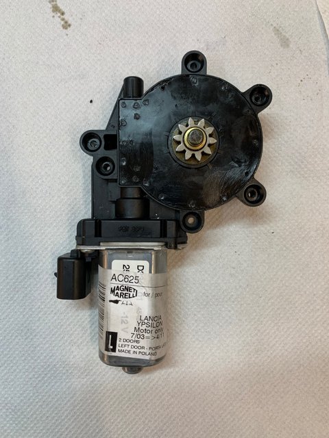

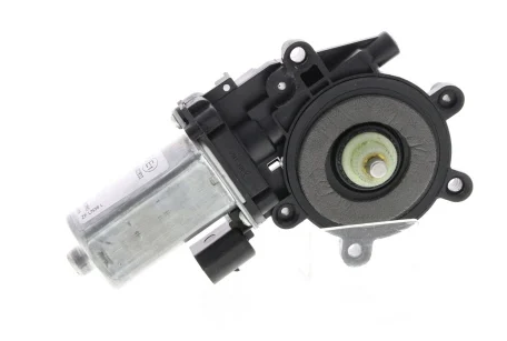

Bonjour a tous!! Bon des nouvelles de mes réparations... La roulette du moteur commandé n'est pas la bonne. Enfin presque, le diamètre de la roue est de 60,7, celle d'origine 60,3 ....
Donc j'ai bien commandé un moteur complet sur Oscaro montable sur Lancia Ypsilon 2 (50 balles)
ref magneti marelli 350103625000 , celui là:
Tous les internes sont les mêmes sauf le porte pignon extérieur. Donc avec ce moteur j'ai pu reconstruire l'ancien.
Le moteur électrique avec la vis sans fin et la roulette en plastique sont récupéré.

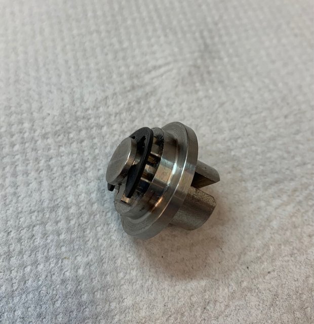

Ensuite pour fiabiliser le tout j'ai changé le pivot d'origine par un renforcé (60 balles). Une fois monté il y avait un peu trop de jeu a mon gout, j'ai rajouté une rondelle fine de calage sous le circlip.
Le tour est joué, un mécanisme tout neuf et fiable 8-)
