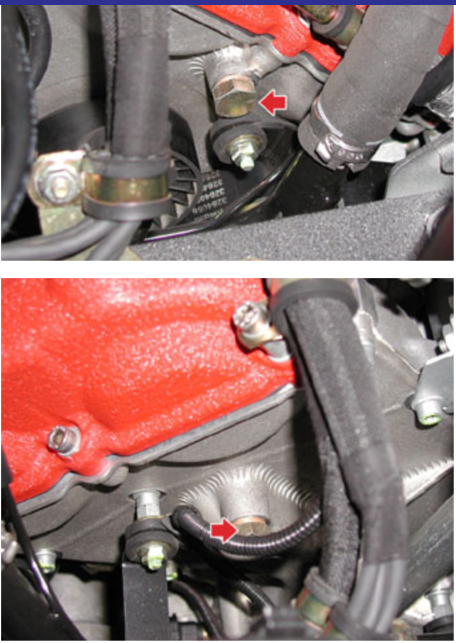

Pour compléter, j'ai trouvé pour les QP5 mais à priori une version plus ancienne avec boite F1, une information qui confirmerait l'ouverture des 2 écrous pour purger l'air dans le moteur. Mais pour la version auto ...
Quattroporte V 4.2 - BVA - 2008
Re: Interrogation changement liquide refroidissement
Oui, il faut dévisser les deux boulons.
Même procédure que sur les 4200/GS.
A priori, pour le bouchon de vidange, c'est pareil aussi
http://www.maseratitude.com/viewtopic.p ... 42#p127601

J'ai fait des photos sur mon bloc moteur et je ne trouve pas ces 2 bouchons sur chaque culasse (pourtant QP5 les 2). La Doc que j'ai est pour une version carter sec avant 2008 je pense, pas pour les bloc boite auto carter humide (bleu).
Et là, ....
Et là, ....
