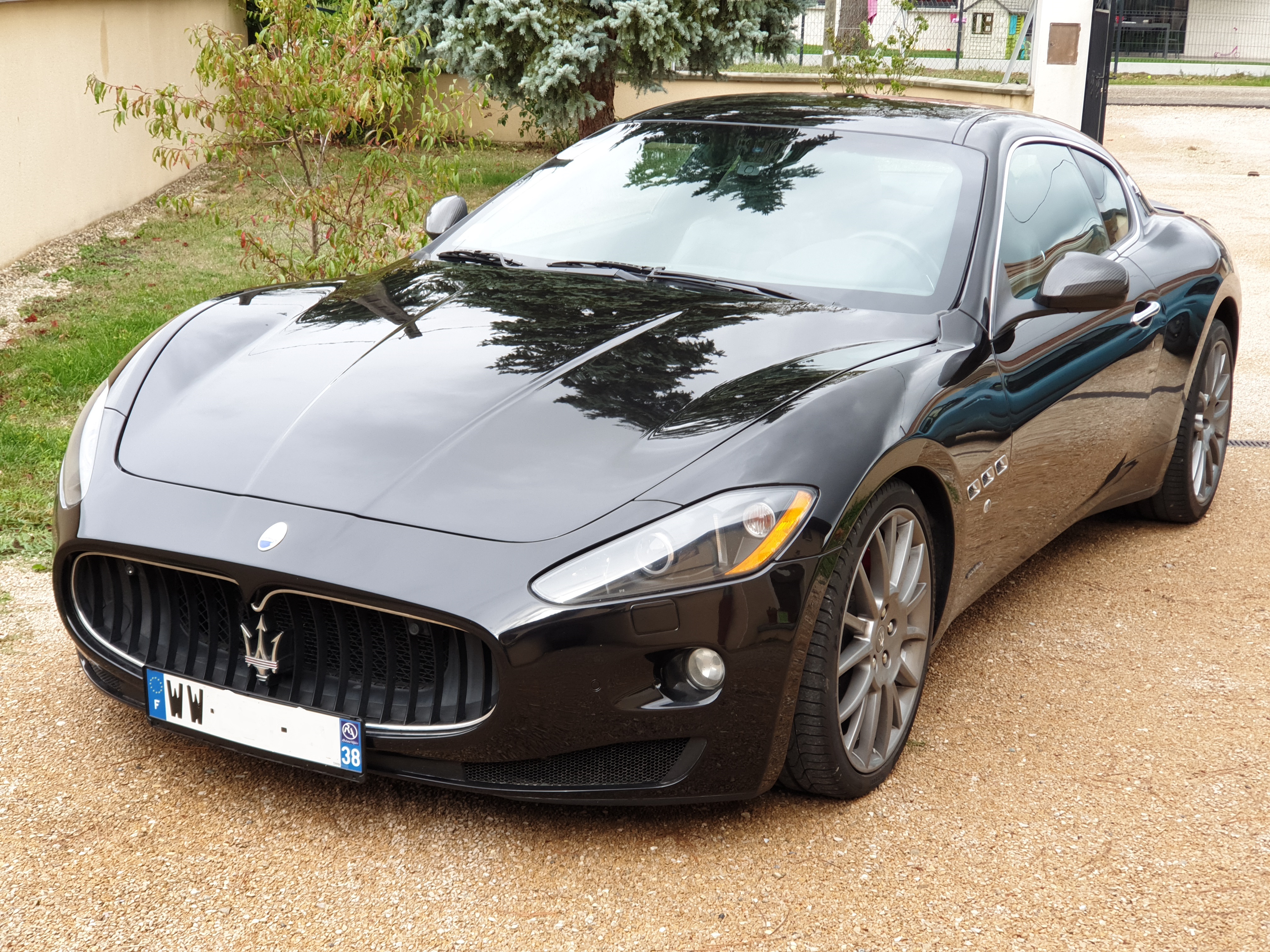

bonsoir tcintd,
Oui, tu as parfaitement raison. Une 4,7l Boite F1 fait un bruit exceptionnel. Le son d'une 4,7l BVA est bien différent malgré que le moteur soit le même.
Je crois que les valves s'ouvrent à partir de 3700 trs/min. Je me suis rendu compte d'un "EXTRA SHOOT" vers les 4500 trs/min, il y a un boost incroyable et soudain. je ne sais pas si cela correspond à l'ouverture des valves mais c'est assez exceptionnel.
J'espère que le boitier capristo me permettra de rouler avec les valves ouvertes à la demande et me fera profiter du son exceptionnel même à vitesse normale.
à Franck, ma commune est Montalieu vercieu. j'essaye de mettre une photo.

Superbe voiture, bienvenue sur le forum !
Messages : 4358
Re: Installation boîtier capristo
Superbe Granturismo. Les jantes Trident sont vraiment très classe sur une GT :mrgreen:
