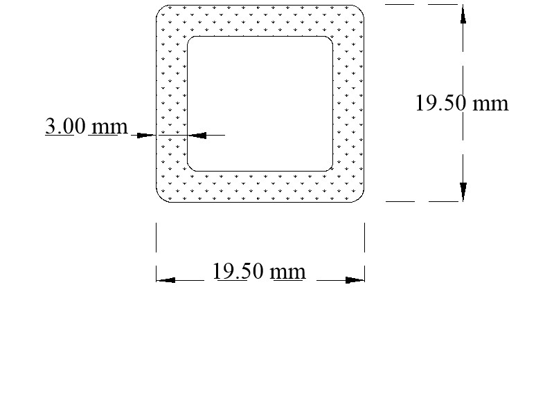

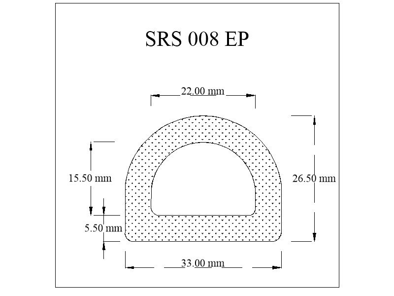

Baines en UK, les meilleurs joints souples techniques en caoutchouc ou mousse.
Ils ont ce type de profil, ça pourrait peut-être te convenir, 26 mm de haut, 20 EUR le mètre, tu peux fabriquer un pourtour:
https://coh-baines.co.uk/product/srs-00 ... d-section/
Sinon, 20 mm de haut, 7 EUR le mètre:
https://coh-baines.co.uk/product/srs-11 ... e-section/
