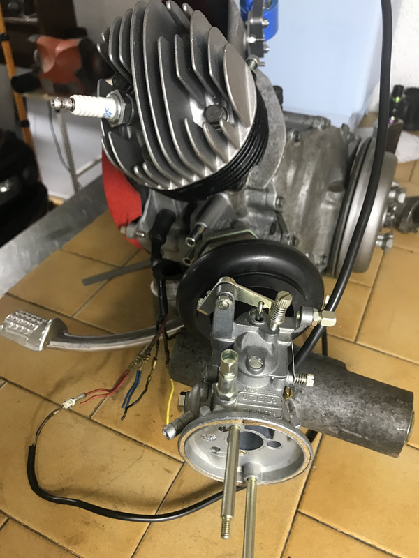

Le moteur avance, il est pratiquement terminé :

L’allumage se cale au comparateur et disque gradué. Pour une cylindrée de 102cc et un rapport volumétrique de 11 à 1, le point d’allumage est à 17 degrés avant le point mort haut, ce qui est beaucoup.

Super intéressants ces détails sur la compression et l'avance à l'allumage. Merci Fred.
Belle mécanique ! Combien de chevaux à ton avis ? 8 ou 10 ?

Elle va faire dans les 10 chevaux pour 70 Kgs

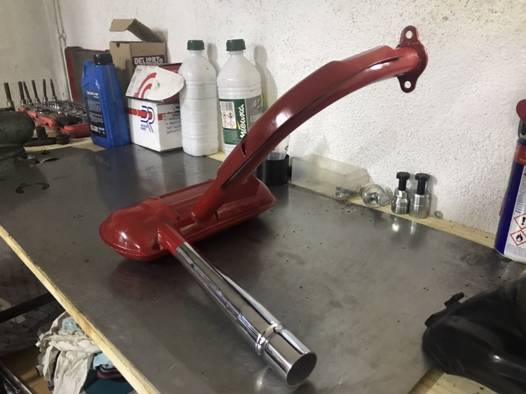

Accessoirement, je me suis aussi occupé de la Vespa et j’ai mis en route le moteur sur son banc avec un échappement spécial

Superbe échappement !

Grazie Alido, merci Forchi. Ta BMW 850 est aussi splendide

Pouwa l Echappement Splendide!

Grazie Jérome
