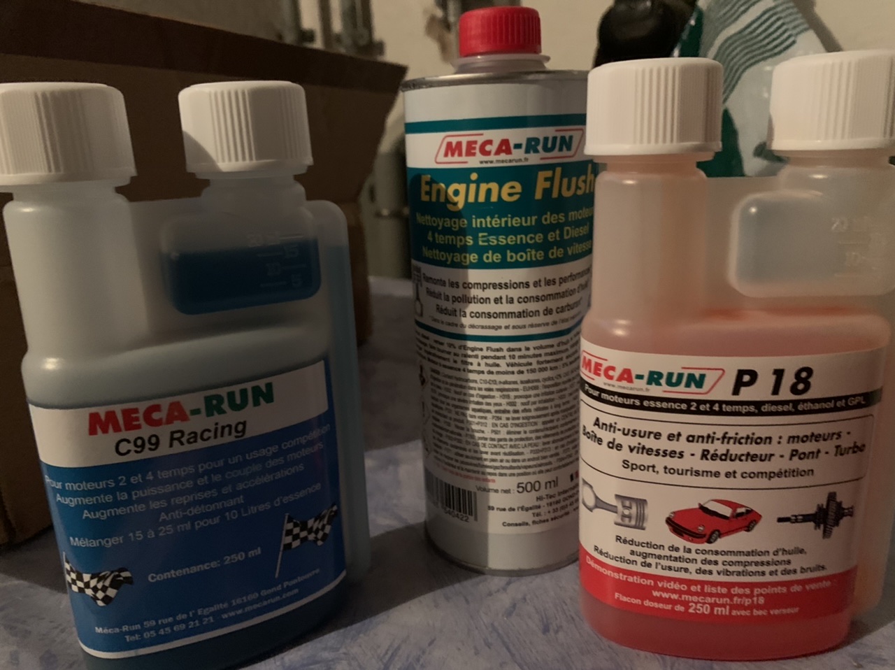

J ai reçu les produits mecarun
Vient de chez mylittlegarage

Messages : 10608
cureghem a écrit :et le meca racing c'est pour mettre dans quoi, enfin je veux dire laquelle ?
J essaierai dans la 222 4v et la biturbo ES

Konimino2 a écrit :Pour l instant rien.
Joyeux noël à tous :Maze
Le P18 j'en ai mis l'an dernier sur la BMW et la 224v sur la dernière vidange
Comment dire est-ce que parce-que je n'ai pas eu de soucis que le produit est bien ? Je ne pense pas ...et je n'irai pas jusqu'à dire que c'est l'effet placebo ou bien que le produit est nul enfin je pense que pour ressentir les résultats il faut bien utiliser des autos, faire du circuit
Ils disent je crois que le P18 reste un peu dans le moteur au fil des vidanges et donc garde un peu d'efficacité pour nous qui utilisons nos autos dans un but plaisir et non des usages quotidiens (mis à part Alpa :mrgreen: ) une vidange annuelle avec changement de filtre et huile de très haute qualité pour ces quelques milliers de kms (moins de 5000 souvent) devrait pouvoir se passer de ses poudres de pinlinpinpin ?
