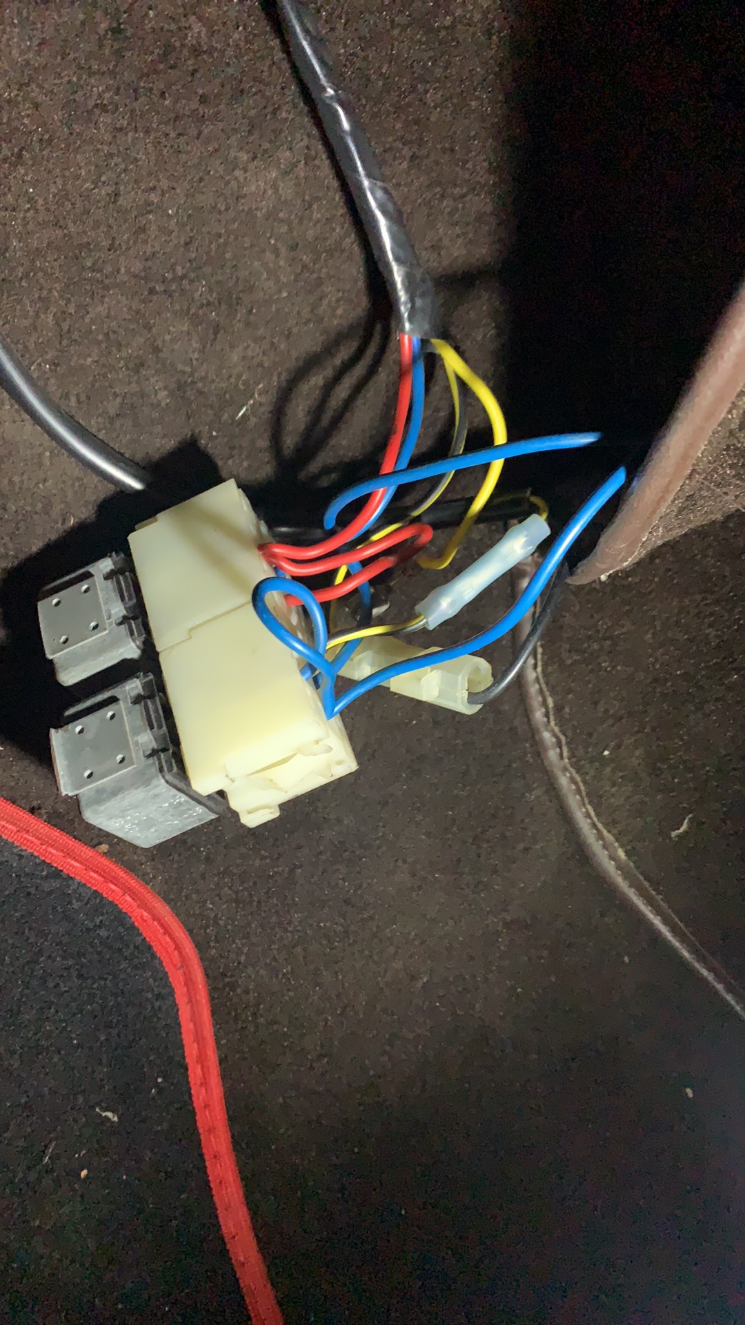

Belle autoplm a écrit :Hier petit tour avec la Biturbo. C'est bon de la faire tourner...
Clignotant arrière droit qui s'est mis à déconner. Une tape dessus et c'est reparti... Pas trop rassurant.
Du coup j'ai voulu ouvrir le coffre et mettre du rince contacts. le coffre ne s'ouvre pas, ni le couvercle du bouchon d'essence.
Voiture à l'arrêt sans rien ou moteur en route, pas de différence. Savez vous s'il existe une solution de secours?
(cable dans l'habitacle?). Cela pourrait il venir d'une batterie pas trop chargée? Je vais appeler Quentin et y retourner aujourd'hui.
A part ca elle roule, mais le réservoir est presque vide... Bon on peut agir avec un petit levier en bois...
Retire la plaque arrière et tu as un trou avec le cable pour ouvrir le coffre, puis dans le coffre un cable pour ouvrir la trappe à essence ...

Tiens tiens.....c'est le coffre et la trappe d'essence qui dec.....en même temps? Il se trouvent que ces deux actuateurs sont activés par le même relais, attention, qui est le seul de la bagnole à être de type repos/travail. C'est à dire qu'un relai classique ne fait rien au repos (pas de contact) et ferme un contact sous 12V.
Le relais en question ferme un contact au repos et en en ferme un autre sous 12V.
La trappe et le coffre sont les seuls objets reliés au contact repos de ce relais. Donc ils fonctionnent sans clé de contact (sur le contact repos), et ne fonctionnent plus contact mis. C'est normal, on ouvre le coffre et la trappe à essence contact coupé.
Fonctionnent sur la Ghibli, mais certainement identique sur les autres.
Et donc si les deux sont en panne, je penche pour un problème d'alimentation 12V, câblage, relai....
Pas les contacteurs à priori, il se sont pas cassés tous les deux en même temps, et pas les actuateurs non plus pour la même raison.

J'ajoute que si tu veux te dépanner à l'arrache pour mettre de l'essence, tu peux toujours amener un fil 12V sur l’interrupteur de la trappe, ça devrait s'ouvrir.

Juste pour donner des nouvelles:
Voiture récupérée ce matin. Batterie tient la charge visiblement. Fusibles sous le tableau de bord ont tous été démontés, grattés, rince
contact, et remontage. Tout remarche, cligno arrière droit aussi, et l'horloge qui ne tournait plus.
Il faut dire que l'auto ne tourne pas assez, il faudrait que je me force...
