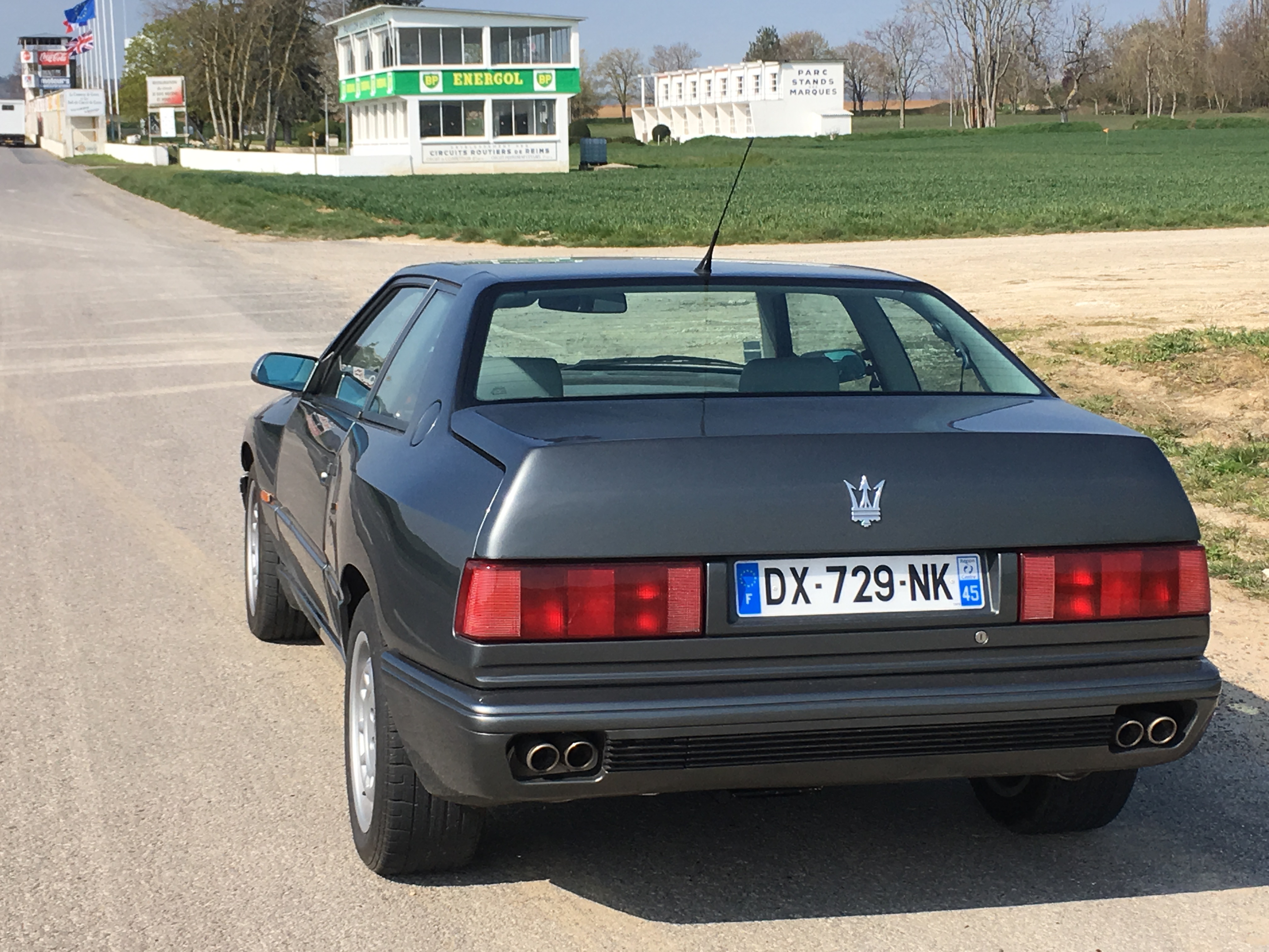

Rapide arrêt à Gueux, juste pour photo, vu qu'on n'a plus le droit jusqu'à fin juin.
je me suis arrêté bien avant le pavillon Lambert (pubs BP). Croisé une Traction noire et rouge, une 205 GTI, une Miata, une MGB cab. Eteignez le soleil, ça les attire...
