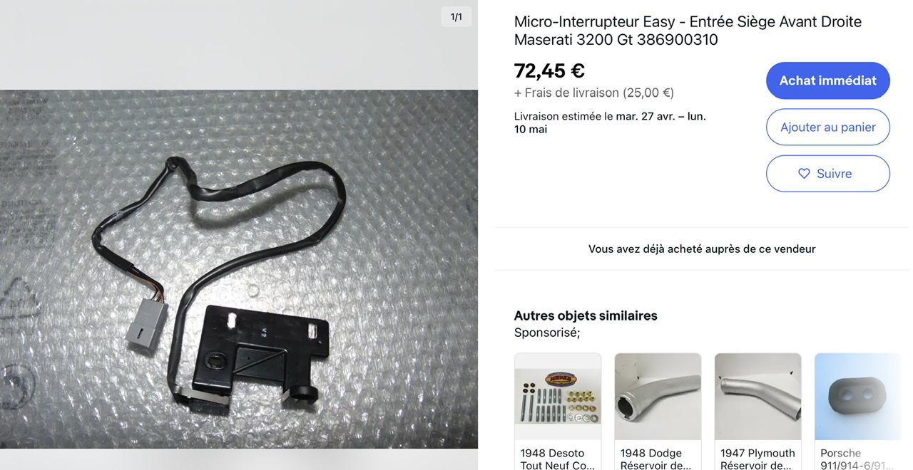

Re: Back in Black
C est pas ça qu il te faut?
Ou alors ça?
