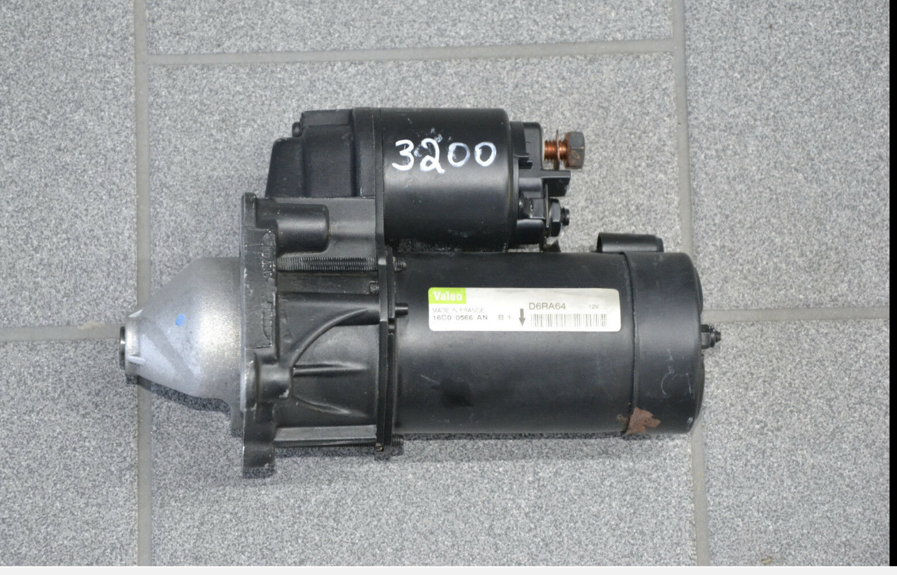

Bon cette histoire n est pas claire.
D6ra64
C est un 3200, on voit clairement le sens de la flèche.
L équivalent oem
C est bien le même sens que l original.
Alors que l équivalent du d6ra23
A le carter à gauche plutôt qu à droite, pour se monter dans l autre sens.

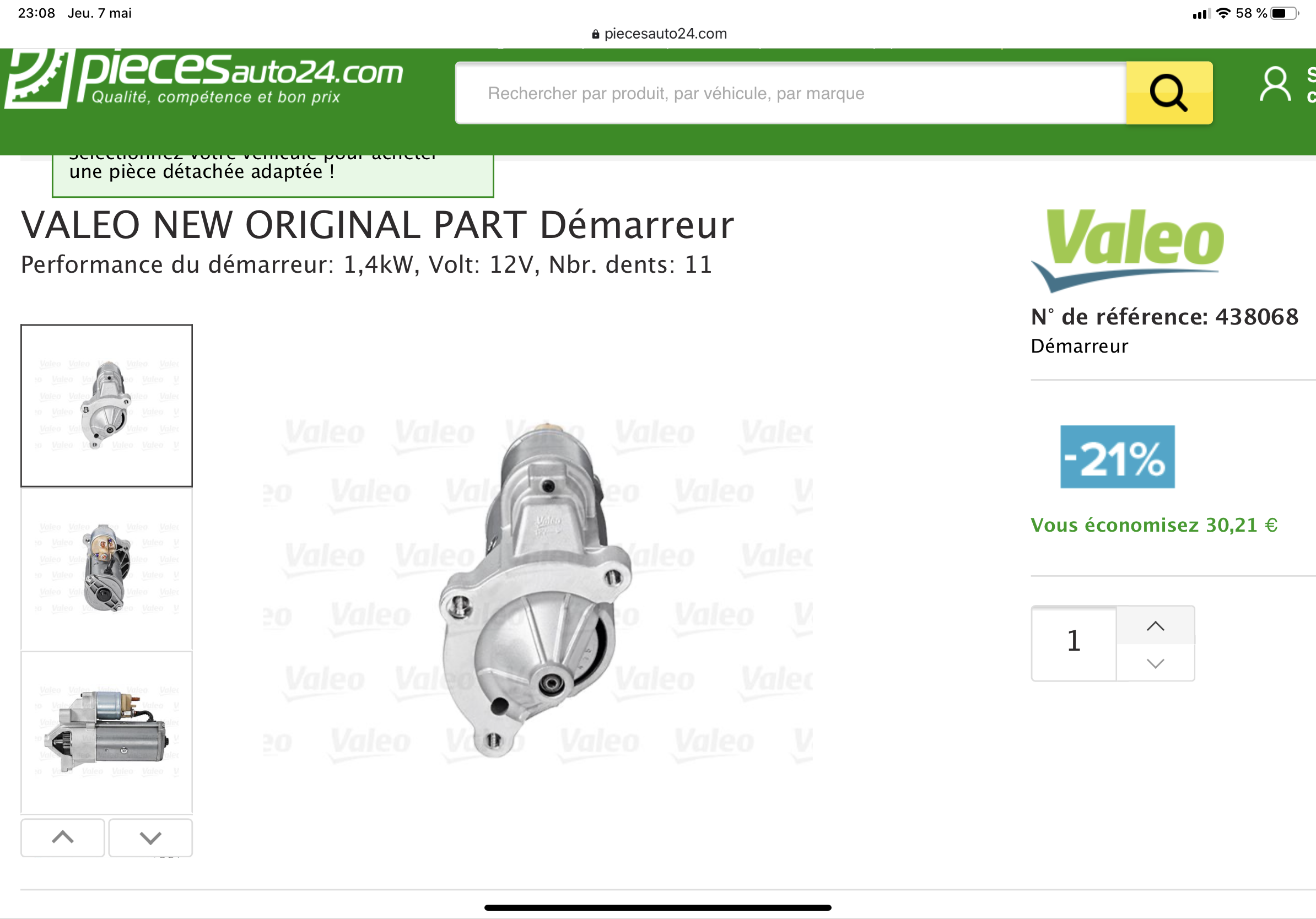

Est ce que celui ci conviendrait ? C est un d6ra69 ou d6ra58 Peugeot 106,306,307,boxer...
Messages : 10566
Re: démarreur de 3200 gt
Je dirais oui, tourne dans le bon sens avec solénoïde au dessus.

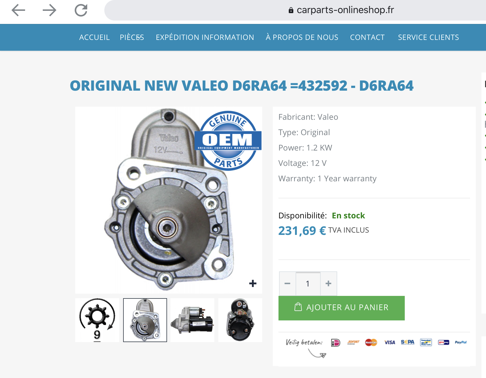

En effet, mais la réf de la fiche nous amène précisément sur LA réf spécifique maserati et donc à 505 euros au lieu de 100 (pour le valeo) .. J ai vu sur un autre post de FranckyJohns un Hella qui marche aussi du tonnerre... Et en fait j ai l impression qu il y a plein de réf valeo qui correspondent, même nombre de dents, même sens, même puissance. D ou cette question...

Moi j ai celui qui est en photo au dessus, mais aucune idée si il va bien. Sur le papier ça semble ok :?
