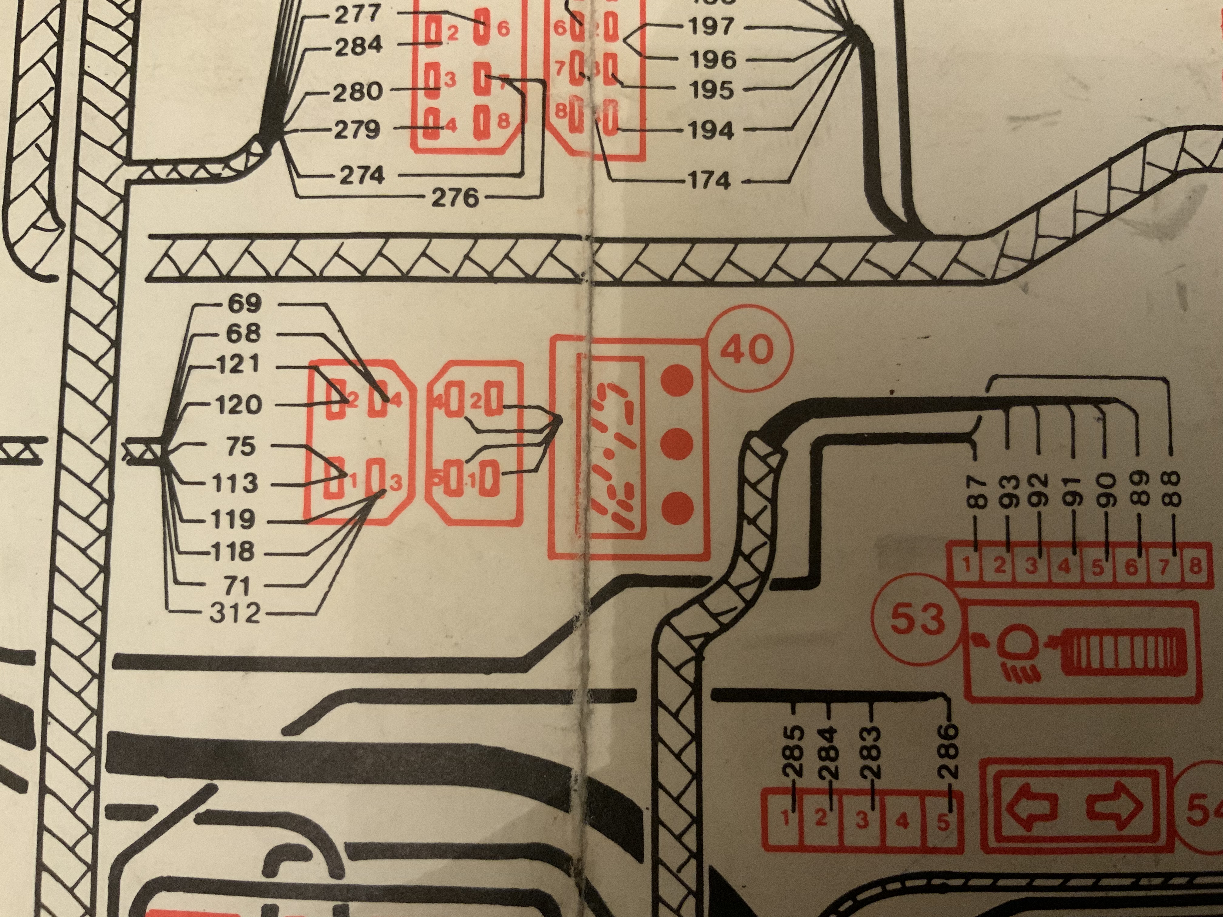

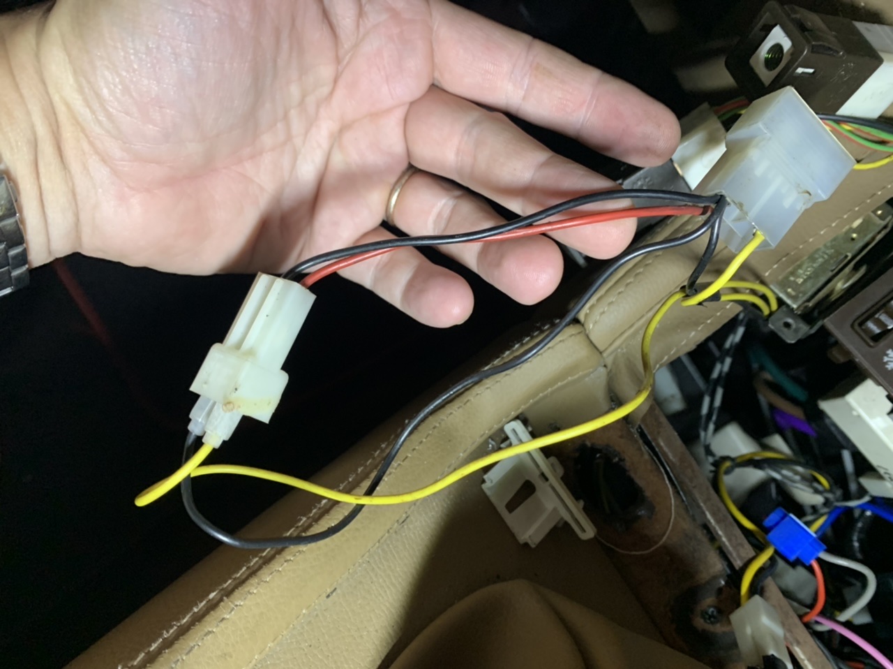

Re: biturbo II 2l5 ES
Il y a un bouton au centre de la console des touches. Avec le pictogramme lumière. Lorsque j appuie dessus. Ça met le contact
Bon, y a un truc
Cela désigne, m a informé Quentin, la touche d éclairage de la montre. Mais j’ai une montre sur pile sur ce modèle. Donc c est autre chose.
On voit qu il y a un câble noir qui fait un tour sur lui meme
Je pense que ça arrive au boîtier prise 40,
Mais les câbles ne correspondent pas au schéma. Cela ne semble pas bricolé et s insére correctement dans le faisceau. Je respire, et je replonge…
Et oui, bon, ça c est pas bon….
Celui ci et l autre ne sont pas sur les plans…
Si quelqu’un a une Biturbo Es qu il peut déshabiller d’un peu pour voir
Je vais aller voir à l étranger
