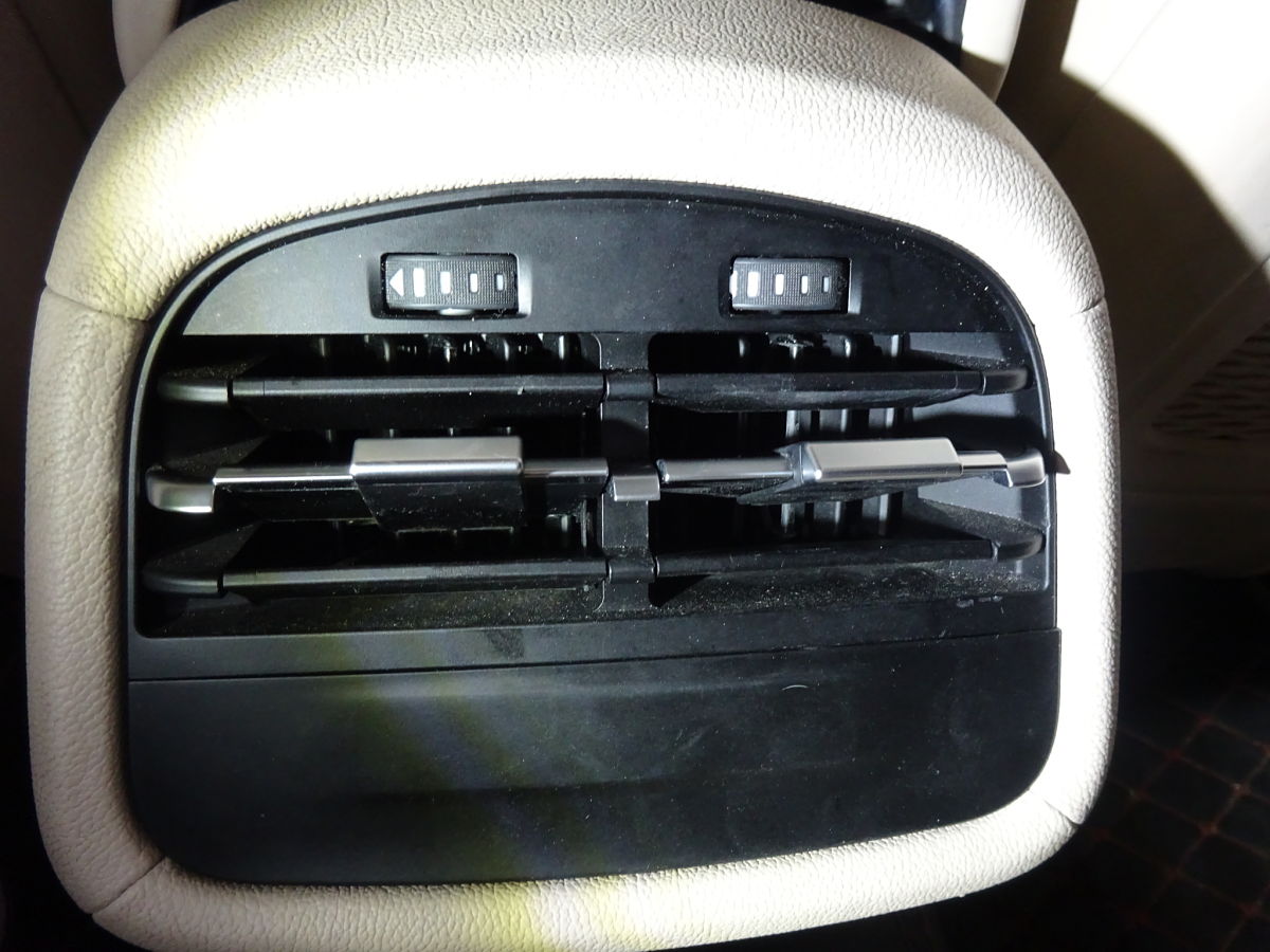

Et puisque tout était démonté j'ai réparé aussi l'aérateur cassé la pale d'entrainement était cassée et il manquait une petite pièce en métal qui relie les 3 pales Horizontales celle çi qu'on distingue sur la sortie G et que voici sur la 2è photo
Et puis remontage , pour vu que ça tienne maintenant car ces plastiques ne se colle pas très bien . ça m'a occupé la matinée et une partie de l'après midi cette histoire au passage j'ai retrouvé 2 briquets dans les rail du siège un bout de papier d'Armenie ?? et une pièce de 2 euros pas très bien payé tout ça

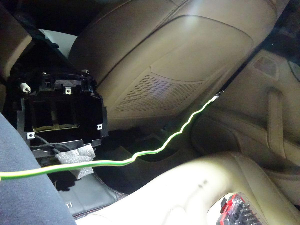

un petit coup de ponçage pour enlever les bavures Et le grand moment ça a été pour retrouver cette fameuse petite pièce de liaison en métal j'ai mis une heure pour la trouvée elle était tombée dans la tubulure d'aération ce qui est logique du coup partie de pêche , un bout de fil électrique et un petit aimant ( utiliser de préférence fil de terre vert/ jaune surtout plus efficace )
Désolé pas top la photo . J'ai rentré le fil d'au moins 50 cm dans la tubulure pour le repêcher !!Et puis remontage , pour vu que ça tienne maintenant car ces plastiques ne se colle pas très bien . ça m'a occupé la matinée et une partie de l'après midi cette histoire au passage j'ai retrouvé 2 briquets dans les rail du siège un bout de papier d'Armenie ?? et une pièce de 2 euros pas très bien payé tout ça
