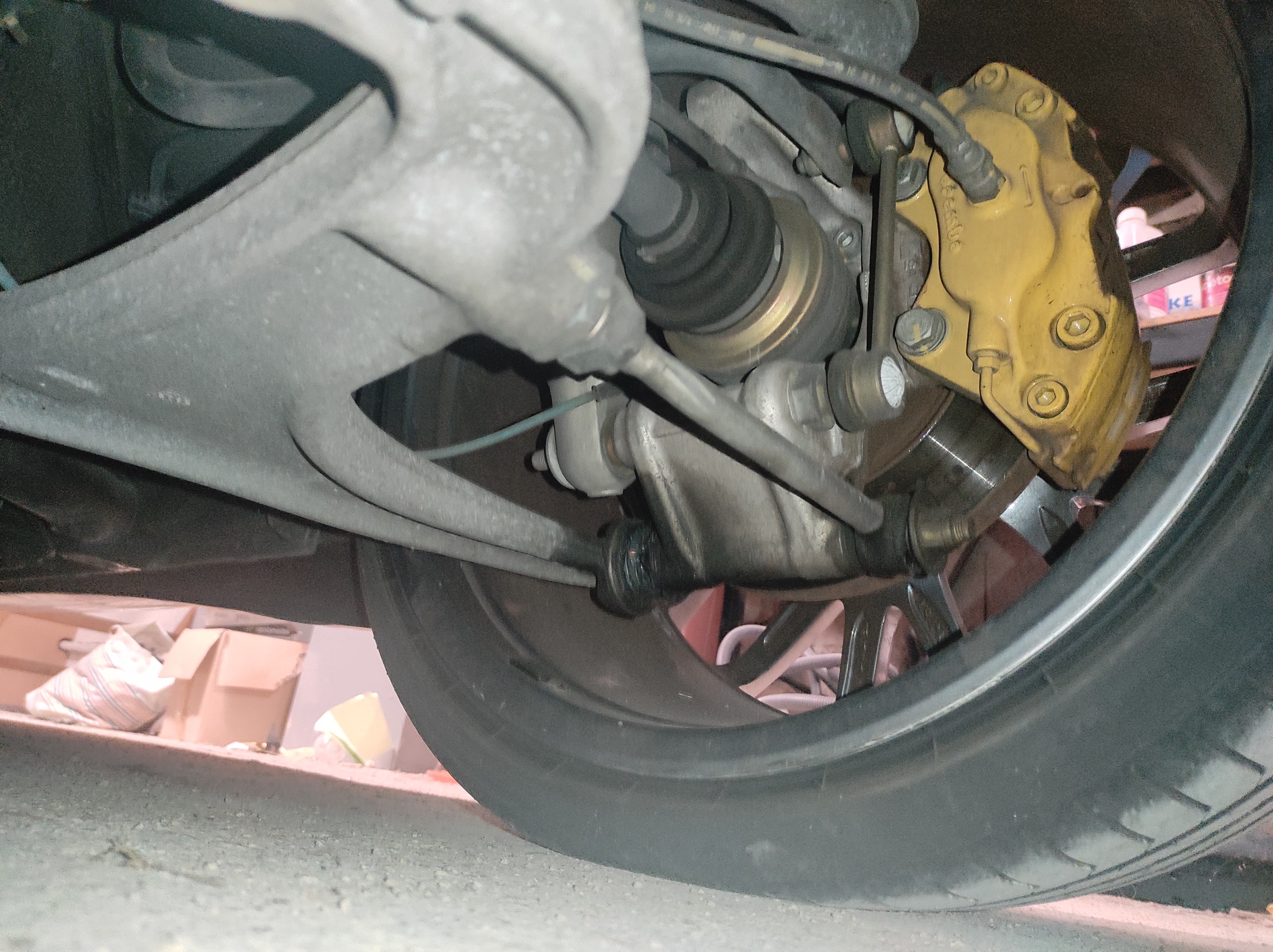

Je vais profiter des vacances pour tenter de démonter les triangles et bras avant et arrière car les caoutchoucs sont morts.
Vu sur le forum, j'ai pris contact avec vps-eu pour leur envoyer les pièces.
Je ferais bien cette opération par un pro mais cela mobilise un pont sur un mois donc c'est mort.
Quelqu'un a t il déjà démonté ses triangles, y a t il des difficultés techniques particulières pour démontrer et remonter ?

Si tes rotules n'ont pas de jeux tu peux uniquement remplacer les soufflets de celles ci et pour les silent bloc powerflex fait également un kit
Messages : 10532
Re: Présentation Nicky31000 / Gransport
Hum si ça se dévisse bien , ça va, bien repérer le nombre de cales et les réglages du tirant.
Si c est grippé….. bah là, c est bcp moins bien
