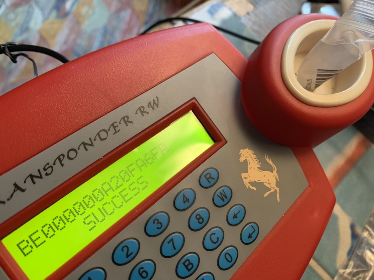

Essaye de trouver un lecteur de code. C est chez les clesmen. Pour vérifier déjà si les trois transpondeurs ne sont pas endommagés et se laissent toujours bien lire.
Tu dois avoir un code hexa comme ça :
