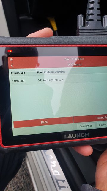

J'ai eu une durite turbo percé sur ma maserati quattroporte (diesel) et le voyant moteur c'est allumé. Je change la durite je la passe à la valise d'un collègue qui me retire le voyant et 50km plus tard voyant qui revient pourtant aucune perte de puissance elle monte bien dans les tours pas de fumée et démarre nickel.
Pensez vous que seul maserati peuvent renisialiser le voyant ou bien c'est autre chose comme une sonde?
Depuis la durite le voyant est arrivé.

Si ton collègue a effacé le voyant c’est qu’il a pu lire un code défaut.
Il suffit de le taper sur internet pour trouver le défaut.
Re: Voyant moteur maserati quattroporte diesel 2015

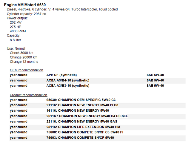

Le code défaut P1D30 mais mon collègue m'a dit cela mettone que sa a un lien avec la viscosité car depuis la dernière vidange j'ai rouler 2100km seulement. Il m'a dit m'a.valise est pas assez puissante pour lire le défaut précis du coup il met un défaut général. Pour être sur je les re ramener au garage ou je l'entretien il m'a refait une vidange et après essai du véhicule bim le voyant revient même code defaut. 5w40 niveau pile au milieu et véhicule aucun problème ni aucune fuite
Maserati à dit au garage qui m'a.fait la vidange que fallait mettre du 5w40 shell préconise Maserati j'ai donc contacter le constructeur de l'huile que m'a mis le garage il m'ont répondu par mail avec des spécifications comme quoi mon véhicule est totalement compatibles. Ils ont des accords avec porsche , fiât vw etc

Viscosité trop faible??? J’ai du mal à croire le défaut. Mais bon.
La viscosité de l’huile ne joue pas à ce point, quelques points de plus ou de moins n’empêchent pas l’auto de tourner.
Par contre s’il y a une sorte de capteur ou de clapet qui détecte/mesure la viscosité, c’est peut être lui qui est en faute.
Mais aucune idée de comment c’est fait.
