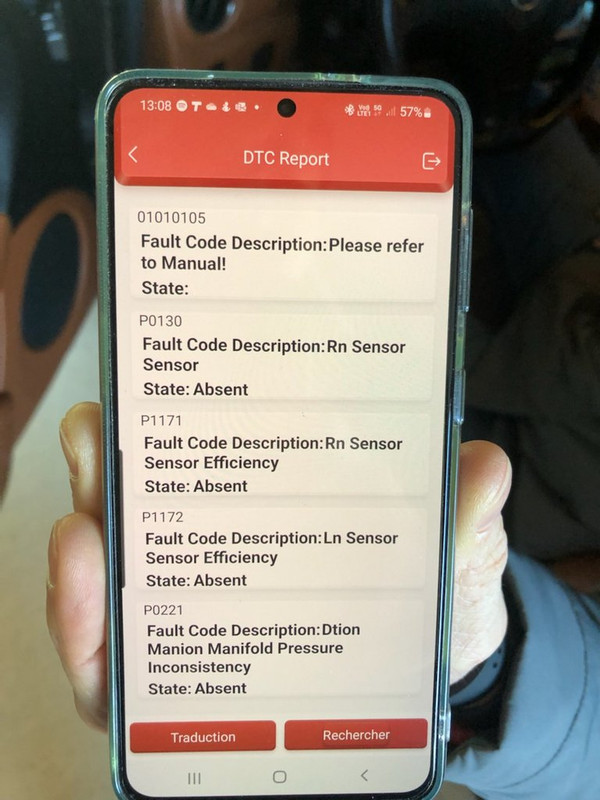

Salut à tous. Petit update sur ma belle.
J'ai voulu la sortir pour un petit roulage samedi. Résultat: tout s'est coupé net 3 fois en 400m, donc retour au bercail.
A chaque fois elle redémarre sans soucis, pas de voyant. Au ralenti et sans rouler elle ne s'arrête pas.
En roulant par contre j'ai l'impression que c'est au moment où je passe les rapports que le moteur s'arrête. Donc lorsque je debraye en fait.
Petit passage au thinkdiag dans la foulée et il me sort 5 codes erreurs :
01010105 : refer to manual
P0130 : rn sensor sensor absent
P1171 : rn sensor efficiency
P1172: ln sensor efficiency
P 0221 : dtion manion manifold pressure inconsistency.
Me voilà bien avancé :roll: :lol:
P1171 et p1172 ce serait les lambdas (pourtant neuves)
Pour le reste je veux bien des avis si vous en avez.
Rien ne presse, je suis de retour au plat pays pour les fêtes.
Bonnes fêtes à tous :Maze

Ne me souviens plus, tu avais fait quoi avec le boîtier papillon?

p0130, p1171 et p1172 indiquent sonde lambda. Mais attention si elle sont neuves c'est qu'elles s'encrassent (surtout à droite p0130) pas qu'elles sont HS. Je l'ai ai changé assez souvent pour le savoir.
Pourquoi trop riche, à cause d'une sonde. Reste à trouver laquelle en les changeant petit à petit. C'est pas très cher.
Mais c'est pas ça qui peut faire arrêter le moteur.
p0221 c'est potentiomètre accélérateur. Thinkdiag a tout faux... :roll:
Donc 01010105 on s'en fiche c'est inconnu et certainement inventé par ce diag. :mrgreen: un peu de plus c'était du binaire, peut être de l'hexadécimal. Ou un ancien numéro de téléphone... :lol:

Bon, je vais déjà commencer par reset de la pédale et puis vérifier les tensions mini et maxi pour voir si c'est toujours bien dans les clous.
Oui pour les sondes je m'en doutes. Je n'ai pas beaucoup pu rouler ces derniers temps en plus.
Mais pourquoi tout se coupe, mystère....
Ha oui j'ai oublié de préciser. La tension de batterie oscille un peu par moment au tdb. A la batterie par contre j'ai 13.8v et 14.52 v constants moteur tournant, donc alternateur à priori ok.

Ta voiture tourne trop riche. Comme beaucoup... à cause d'un capteur et cela entraine tout un tas de soucis... :(
Par contre que ta voiture s'arrête seulement en roulant est plus complexe... Elle sait que tu roules par le capteur vitesse donc il marche, mais dans ce cas la carto coupe le moteur car elle doit recevoir une mauvaise info. Il faudrait se plonger dans la doc pour trouver ce qui peut couper le moteur...
Je dis ça au pif ! Est ce qu'un moteur vraiment trop riche ne s'arrête pas si la voiture roule ? Je ne pense pas, mais bon ??? :?
