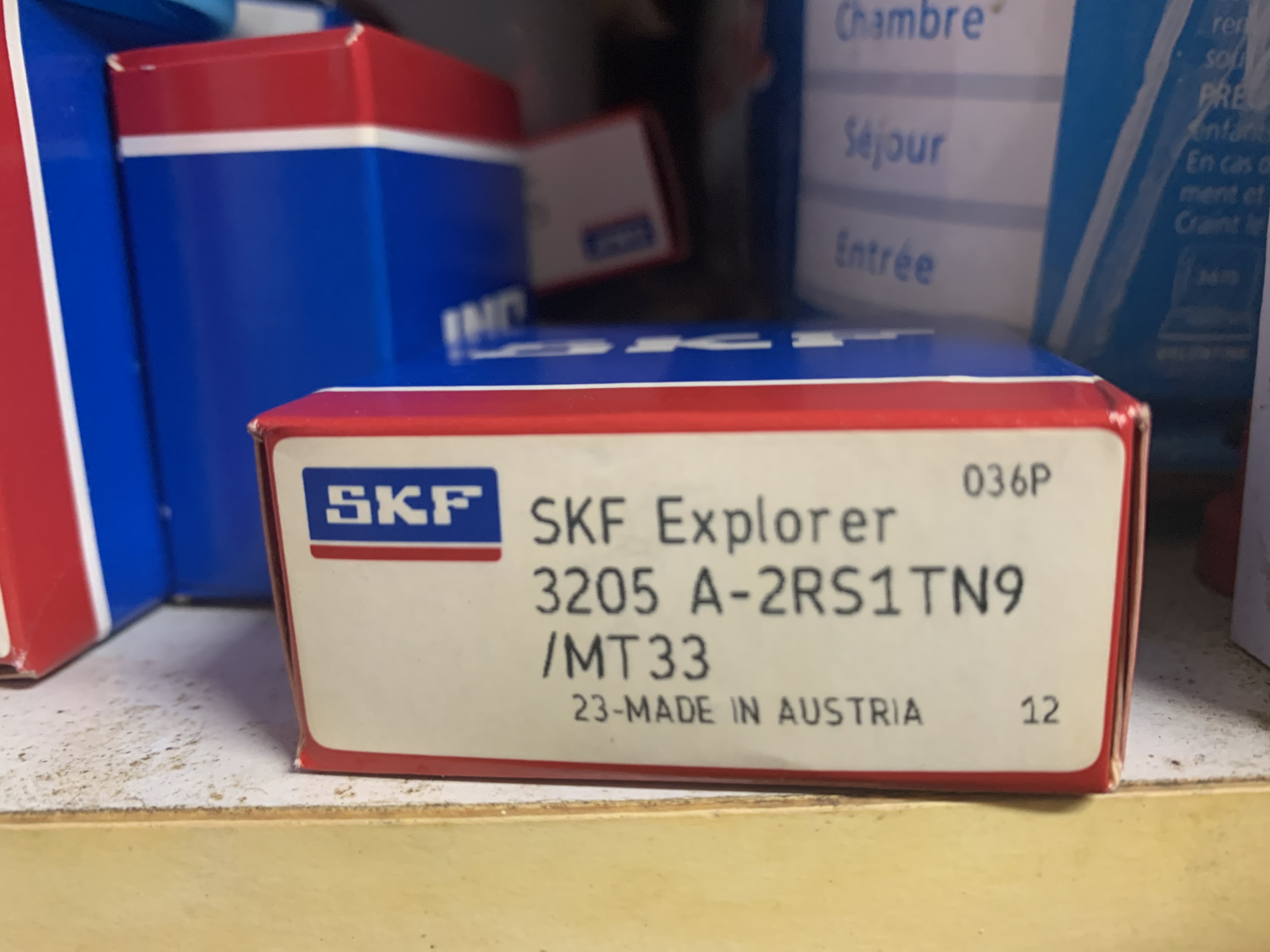

C est pas ceux là?
3205-A-2RS1-TN9-MT33-SKF

Vince, t’as trouvé finalement ?
Les roulements, faut les changer systématiquement ?

Quand tu relâches le tendeur, de mémoire ça tend la courroie.
Il faut faire attention au montage des roulements dans les cages, il y en a une dans un sens épaulement cote moteur. Et une autre épaulement cote extérieur. Ça doit être dans le topic sur changement de courroie.

konimino,
Bien vu souvent mal remonté, comme sur ma 424v, côté conducteur l'épaulement est vers l'extérieur et donc côté bloc moteur pour le passager, a noter le tendeur hydraulique ne se règle pas et vérifie aussi la cale entre le tendeur et le galet, c'est une rondelles de 1,8mm..
Afrank
